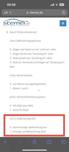

Hallo zusammen
Was heißt das eigentlich genau beim Punkt Außentemperatur ?
Cf313440-fe11-448b-a95a-3ed3fa79083b
