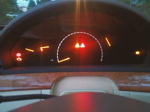

Seit ein paar Tagen ist bei meinem V220 die Tachobeleuchtung ausgefallen, konnte bereits den Transformator als Schuldigen ausmachen.
Jedoch ist mir gestern beim fahren ein verbrannter Geruch aufgefallen und dieser kam aus der Tacho/mittlere Lüftung.

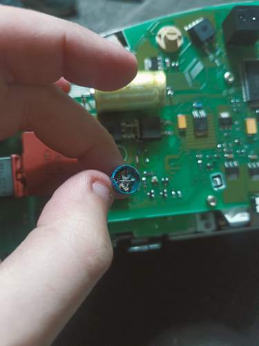

Beides kontrolliert und beim Tacho ist eine Iode durch geschossen. Beim Gebläse konnte ich schwach den Geruch erkennen. Es riecht nämlich nach verbrannten plastik oder nach was geschmolzenen.
Hab im Internet bereits viele Firmen etc. Gefunden die solche tacho Reperaturen anbieten jedoch hab ich jetzt wegen der kaputten iode Angst, das man mir sagt ich solle eher ein Spender Tacho besorgen.
Natürlich wäre das am einfachsten jedoch ist hier der Unterschied im Kilometer stand zu beachten.
Meine eigentliche Frage lautet jetzt: Ist es möglich irgendwie bei einem Spender Tacho den Km-Stand auf meinen Kilometer stand anzupassen?
Habe aktuell ca.314.000km drauf.
Aktuell kann ich mit dem Tacho fahren, da zumindest die Zeiger funktionieren und man wenigstens auch was viel man fährt oder wie viel im Tank ist.
Wäre über jede Hilfe oder Rat euch dankbar

Für die zerstörten Leitungen oder?
Soll ich an der Stelle auch ein wenig Klarlack drauf machen?
Soll ich raten?
Loetkolben haste auch nicht?
Dann lass es so.
Edit sehe geradezu hast das trum in der Hand, wichtiger waere wie die pcb da aussieht.

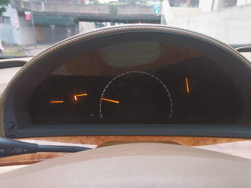

Tacho ist drinnen und die Beleuchtung vom Bildschirm ist weg aber Pixel sind da
Wenn du nix herbringst wuerde ich auf ledstreifen oder elumineszenzdraht umrüsten dann hast du das zeug mit Trafo fet etc weg.
@Rhanie
Für die Tachobeleuchtung meinst du oder?
Also der Geruch ist weg nur jetzt ist wie gesagt das Licht von Bildschirm weg sonst ist alles wie beim alten

Aber das ist was größeres. Denn es fehlt ja noch die Beleuchtung kleinen Anzeigen rechts und links unten. Ich bin immer noch der Überzeugung, dass der Tausch der Platine zielführend ist.
@Bamberger_1
Komischer Weise sind die Tachos mit meiner teilenummer am teuersten😁
Also meinst du ich soll erstmal einfach die defekte Platine tauschen?wo ist eigentlich der Kilometer stand gespeichert?
Irgendwo auf der Platine oder im Bildschirm?
Find das aber seltsam das die Beleuchtung für die km/h aktiv ist aber keine Zahlen zeigt.
Sie reagiert auch auf den Tempomat
Die Segmente der km/h Anzeige (ohne die Zahlen) ist ein eigenes System, eine LCD-Segmentanzeige. Funktioniert so ähnlich wie ein Handydisplay. Hat mit den Röhren nichts zu tun.

So weit ich weiß, sind die fahrzeugspezifischen Daten in dem schwarzen Display abgelegt, nicht auf den Platinen. Platinentausch sollte ohne Stardiagnose und Anpassung funktionieren.

Gut also heißt das die Fahrzeugdaten sind im Display, na dann kann ich tatsächlich fast alles tauschen also platinenmäßig und schauen ob es geht.
