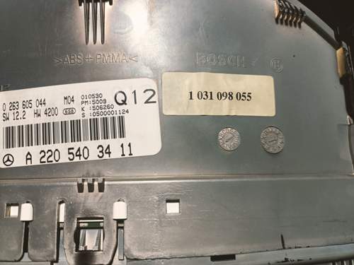

Seit ein paar Tagen ist bei meinem V220 die Tachobeleuchtung ausgefallen, konnte bereits den Transformator als Schuldigen ausmachen.
Jedoch ist mir gestern beim fahren ein verbrannter Geruch aufgefallen und dieser kam aus der Tacho/mittlere Lüftung.
Beides kontrolliert und beim Tacho ist eine Iode durch geschossen. Beim Gebläse konnte ich schwach den Geruch erkennen. Es riecht nämlich nach verbrannten plastik oder nach was geschmolzenen.
Hab im Internet bereits viele Firmen etc. Gefunden die solche tacho Reperaturen anbieten jedoch hab ich jetzt wegen der kaputten iode Angst, das man mir sagt ich solle eher ein Spender Tacho besorgen.
Natürlich wäre das am einfachsten jedoch ist hier der Unterschied im Kilometer stand zu beachten.
Meine eigentliche Frage lautet jetzt: Ist es möglich irgendwie bei einem Spender Tacho den Km-Stand auf meinen Kilometer stand anzupassen?
Habe aktuell ca.314.000km drauf.
Aktuell kann ich mit dem Tacho fahren, da zumindest die Zeiger funktionieren und man wenigstens auch was viel man fährt oder wie viel im Tank ist.
Wäre über jede Hilfe oder Rat euch dankbar

Teilenummer
Die blaue dicke iode
So sieht es aktuell aus

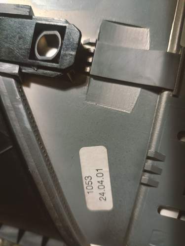

Komisch, dass dein KI aus 2001 sein soll? Wo siehst du das? Evt. war der Wagen ein Vorführwagen der möglicherweise auch länger lief (im Ausland) und dann zum Verkauf ein neues KI bekam. Sowas gab es in den Jahren 2000-2003 öfter.
@Bamberger_1
An den markierungen wo das Herstellungs Jahr steht.
Beim Tacho sind die alle von 2001 während im Wagen alle anderen Bauteile von 99 oder Anfang 2000 sind.
Was meinst du genau mit vorführwagen?
Und woran kann man das erkennen?

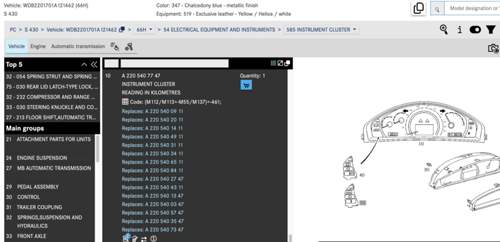

Fur dein Auto sind die 16 Teilenummern gemäß Anhang geeignet.
Wenn man daran denkt ein gebrauchtes KI zu besorgen sollte man den Verkäufer vorher nach seiner FIN fragen.
Dann kannst du anhand der Datenkarte sehen welche Ausstattung verbaut war. Wenn sie genau gleich mit deinem Auto ist brauch nix kodiert werden

Hier nochmal die Bilder von Herstellungs Datum

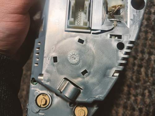

Ich geh davon aus das die verbrannten Leitungen zum Display Gehören da es komplett ohne Licht ist.
Vorher ging es aus und an, denke mal das wird den Kurzschluss da verursacht haben

In den frühen Jahren gab es sehr gut ausgestattete Wagen die MB bei sich als Vorführwagen führte und nach erreichen einer bestimmten km-Grenze noch als Neuwagen verkaufen durfte. Da wurde dann vermutlich das KI getauscht, da man den km-Zähler nicht zurückstellen kann. Dafür spricht, in deinem Fall, dass die Datenkarte ein Produktionsdatum zeigt aber kein Auslieferungsdatum an eine NL und Kunden, was bei direkten Auslieferungen immer ebenfalls in der Datenkarte gezeigt wird.
