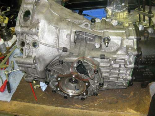

Wo sitzt beim 1.9TDI AVF der Wegstreckensensor?
Tacho bewegt sich nicht mehr. Hab mit vorne rechts bei ca. 30km etwas gegen einen Bordstein gefahren. Nachher war noch alles okay, aber am nächsten Tag blieb der Tacho auf 0 und die Tankanzeige spinnt wenn nicht gerade fast voll getankt ist. Kann wer helfen?
Beim 6-Gang-Schaltgetriebe sitzt der Sensor im Differentialdeckel über der linken Antriebswelle. Ist nur gesteckt und verriegelt.
Kam das mit der Tankanzeige gleichzeitig?
Img-7868-km
Also, Sensor gefunden.
War Wasser in der Verbindung. Habs mit Kompressor ausgeblasen und getrocknet und funktioniert auch wieder.
War das We in den Bergen, da war schon wieder Matsch usw auf der Straße, kann sein, dass da etwas zu viel Wasser durch das Loch im Wasserkasten nach unten und über den Stecker lief.
Das Mit der Tankanzeige kam kurz danach und wurde schlimmer je weniger Benzin drin war. Volltanken hat Abhilfe geschaffen. hab aber gelesen, das ist normal mit der Tankanzeige, wennd er Wegstreckensensor ausgefallen ist.
