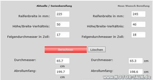

der Reifenumfang bleibt ziemlich gleich, sollte jedenfalls 😉
Dazu habe ich einen interessanten Rechner gefunden. Einfach mal vergleichen.

der Reifenumfang bleibt ziemlich gleich, sollte jedenfalls 😉Dazu habe ich einen interessanten Rechner gefunden. Einfach mal vergleichen.
Ok, danke für den Link - in meinem Fall macht das ca. 25mm beziehungsweise nur 1,2 km/h bei 100km/h aus. Im Sommer fahre ich 255/35/19 und im Winter 245/40/18....

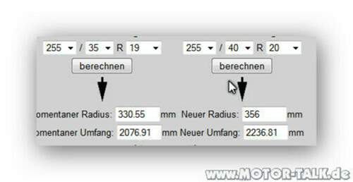

Zum Thema Reifenrechener: wenn man mal Winterreifen als Serie eingibt und dann auf Sommerreifen möchte, dann wird da schon angezeigt, dass es nicht geht (Tacho zeigt zu wenig an). Also was man aus den Dingern gut ablesen kann, ich effektiv der Reifenumfang - mehr nicht.
Hmm, laut dem Link haben meine Sommerreifen einen Umfang von 2076.91 mm und wären somit ca. 12mm über dem zulässigen Wert von 2065mm liegen.
Dem TE seine 20 Zöller würden sogar 172mm drüber liegen - das würde mich schon ein wenig beunruhigen.....

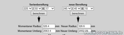

Wenn ich dem Reifenrechner eine Größe von 255/35/19 eingebe, dann kommt der Abrollumfang auf 2010.
Bei der gewählten Größe von 265/30/20 bin ich bei 2028. Quelle
