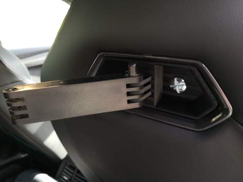

Hat jemand eine Tablet-Halterung für die Rücklehne der CUPRA Sportschalensitze? Die klassische die man an den Streben der Kopfstütze befestigt, funktioniert bei den integrierten Kopfstützen schließlich nicht.
Bin für jeden Tipp/Empfehlung dankbar.

Soooo, der Prototyp ist da und er hält bombenfest, wie es soll. Ich mache an dem Modell noch paar kleine Modifizierungen und dann bin ich gerüstet für die Urlaubsfahrt mit zwei Kindern ^^ (das mit den Schrauben und insgesamt der Look wird natürlich noch optimiert)

Der Verkauf ist geplant, ja. In welcher Art, muss ich noch prüfen. Ggf. als 3D Modell zum selbst drucken bzw. drucken lassen. Denn für eine Massenproduktion muss einiges investiert werden. Verschiedene Adapter werden dann nach und nach entwickelt und angeboten. Das ist dann nicht mehr so der große Aufwand.

Nette Lösung!
Noch Schrauben dran, die nicht direkt im Kleinhirn Hallo sagen bei nem Unfall und dann ist das doch echt nett geworden.
Wohin hast du den Auftrag gegeben?
Auf der Rückseite sehen die schrägen besser ausgearbeitet aus, als vorne.
Würde ich mir aber auch so einbauen!
Vielleicht noch Bissken Filz drum, damit nicht Plastik auf Plastik reibt.

Ja, natürlich. Die Schrauben bleiben so nicht und werden so weit es geht "versenkt". Die Veredlung des Materials (z.B. also Filz oder Soft-Touch) muss ich prüfen, ob das in einem preislich sinnvollen Rahmen machbar ist. Sowas geht meistens nur, wenn man es über Masse macht. Aber prüfe ich.
Drucken lassen habe ich das bei 3ddesign24.de Die waren preislich ganz gut. Die Katen sind von der Qualität aber vorn wie hinten gleich. Wirkt auf dem Bild ggf. anders.

Statt der Mutter vielleicht Gewindebuchsen zum einschmelzen benutzen und auf der anderen Seite allein aus optischen Gründen würde ich Inbus als Edelstahl verwenden.
Auf den Bildern sieht das für mich nach M8 oder gar M10 Schrauben aus. Eine M6 sollte /wird das auch locker halten können, es sei deine Kinder sollen auch Klimmzüge daran machen können ;D

Also die reinen Druckkosten für den Prototypen lagen bei 35€. Die Arbeit, die sonst noch drin steckt ist natürlich um einiges Höher gewesen. Falls ich die 3D Daten veräußern sollte (das steht noch nicht fest), dann schätze ich, dass diese um die 20€ kosten würde.

Ich arbeite aber gerade an einer weiteren Version, die dann optisch und statisch bessere Eigenschaften haben wird 😉
