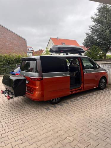

habe Dachbox wie auch Heckbox. Kriege in die Dachbox 7 Sporttaschen und in die Heckbox 5 Sporttaschen hochkant rein. Mit der Dachbox brauchst du gar nicht auf den Gedanken kommen, dass du überhaupt eine Tiefgarage findest. Die Heckbox ist sehr praktisch, aber wenn du die Einparkhilfe oder Rückfahrkamera benutzen möchtest, ist das natürlich nicht möglich. Daher habe ich eine Kamera mit Funk und separatem Display verbaut. Die Kamera lädt sich selbst auf dank den Solarzellen, die integriert sind. Mit einem kleinen Handgriff lässt sich die Heckbox nach unten schwenken, so dass der Kofferraum ohne Hindernisse geöffnet werden kann.
