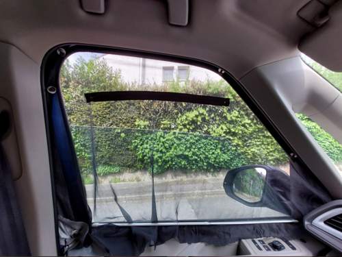

Ich habe ein Fliegengitter (hatten wir noch) mit kleinen Magneten festgemacht. Unten im Fenster müsste man das dann mit einer Gardinenstange o. ä. fest klemmen...(siehe Foto)...
Ist der erste Entwurf, da noch kein Schutz gegen Regen...

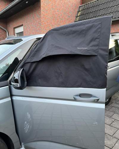

Moin, ich hatte damals vom t6 die Spacecamper Sachen für Fahrertür und Heckklappe, passt perfekt und ist sehr empfehlenswert. Müsste ich damals auch einen Blogeintrag geschrieben haben.
Vorteil bei der Fahrer-/Beifahrertür: hier kann die Scheibe je nach Sicherheitsgefühl auf jeder Höhe sein. Regenschutz ist top, das gefällt mir bei den Gittern nicht. Lüftung funktioniert auch, Mückennetz ist integriert. Gibt auch was für die frontscheibe, wird außen aufgelegt, hält die Hitze draußen. Klar, was innen ist, wird nicht nass. Aber bei Hitze zählt für mich der Schutz von außen.
Funktioniert im Winter auch als Eisschutz.
Die Abdeckung an der Heckklappe muss/sollte in der Mitte an der plastikverkleidunh befestigt werden, aber dann hat Mann alle vorteile:
Nur unten öffnen, um an den Heckauszug zu kommen.
Oben gibt es dann dein Reißverschluss, der die Verdunklung fixiert.
Dann einen zweiten Reißverschluss, der das Moskitonetz öffnet. Wie beim Zelt.
Die Spacecampersachen sind teuer, aber jeden Cent wert. Extrem durchdacht und absolut hochwertig.

Ich habe ein vorhandenes Fliegengitter mit Reißverschluss (für die Kabeldurchführung) von innen mit kleinen Magneten befestigt. Unten müsste man es z.B. mit einer (Gardinen-) Stange festklemmen. (Foto)
Ist nicht perfekt, doch so lässt sich auch die Tür noch öffnen...
Die Magnete sind von Van~sa, die haben diese auch mit passendem Fliegengitter.
Allerdings bei Befestigung von Außen kann man die Tür nicht mehr öffnen...
Zusätzlich werde ich noch die Windabweiser als Regenschutz bestellen. Und wenn es dann die passenden Lüftungsgitter gibt, werden wir die auch kaufen.

ich habe mal bei SpaceCamper nachgeschaut...wäre eine Alternative, wenn auch nicht gerade günstig...
Frage: Haben die auch passenden Bettgestelle zu den Heckauszügen?
Auf der Shop-Seite habe ich nichts gefunden...
