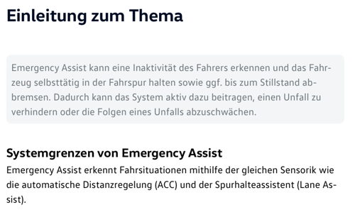

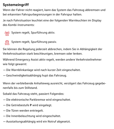

Von der Beschreibung beim Passat hier oben klingt es aber stark nach TravelAssist mit Zusatzfunktion EmergencyAssist. Das habe ich nicht:
https://www.volkswagen-newsroom.com/de/emergency-assist-3680
Emergency Assist
Kann agieren, wenn Sie nicht reagieren.
Falls Sie infolge eines medizinischen Notfalls keine Fahraktivität mehr zeigen, kann der „Emergency Assist“ dies registrieren und versuchen, Sie zu reaktivieren. Hat er damit keinen Erfolg, kann er das Fahrzeug im Rahmen der Systemgrenzen kontrolliert zum Stillstand bringen und so gegebenenfalls einen Unfall verhindern.
Ich hätte gedacht, den Emergency Assist hätte jeder Mulitvan, taucht zumindest bei mir auch in der Bedienungsanleitung auf (unter Fahrassistenzsysteme).
