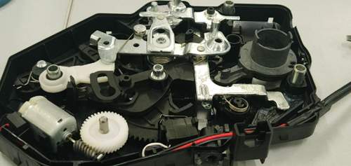

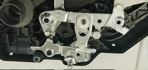

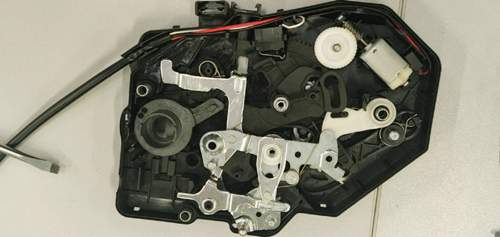

ich habe das gleiche Problem, wie „Autwest“.
Mir ist beim Ausbau des Heckklappen Zentralverriegelungsmoduls der ganze Plastikkasten auseinander gefallen und jetzt kann ich ihn nicht mehr zusammensetzen. Hat das jemand schonmal gemacht ? Weiß jemand wie man das Modul wieder zusammensetzen kann ?
Danke im Voraus
Gibt es hier eine Anleitung oder Fotos von einem Innenleben des ZV Moduls?
Lg
@MarcoK08 schrieb am 9. Oktober 2021 um 20:13:16 Uhr:
Lg
Anbei ein paar Bilder von dem zusammengebauten Modul!
ZV T5.1 1
ZV T5.1 2
ZV T5.1 3
