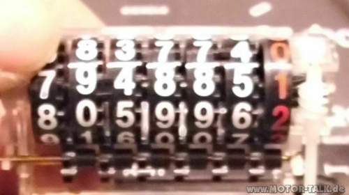

Dann mußt Du den Tacho ausbauen, versuchen zu zerlegen, um an das Zählwerk zu kommen. Die Kunstoffzahnräder laufen auf einer Metallwelle, die von einem "Schneckengetriebe" angetrieben werden. Kunstoff auf Metall rutscht dann bei hohen Temperaturen durch. Gleiches hatte ich bei meinem `80 er Audi 80. Tropfen Sekundenkleber auf diese Verbindung, und er zählte wieder. Ob es bei Dir (T2 Tacho) dann auch so klappt...?
Foto: Zählwerk eines Tachos

Zwischenzeitlich hatte ich bei mir auch den Ausfall der Km-Zählung. Es lag an dem Zahnrad, welches die Zahlenwelle antreibt. Es war etwas ab-/rausgerutscht und die Verzahnung griff nicht mehr. Einfach wieder draufgedrückt und schon zählten die Km wieder. Mal sehen wie lange. Das Herausrutschen könnte durch Wärmeeinwirkung und Abnutzung gefördert worden sein.

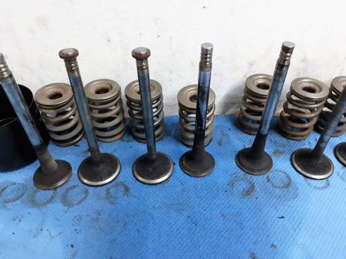

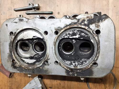

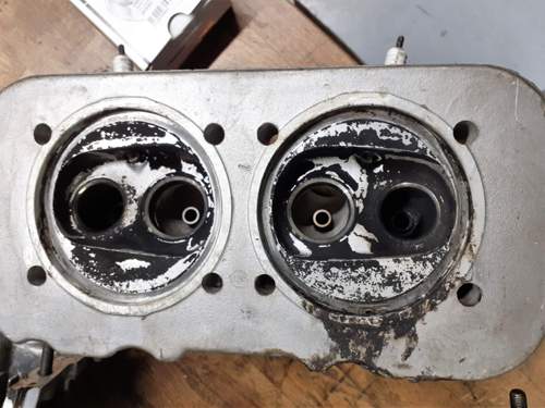

so, liebe t2b- cj- motorfreunde.
nach 6 jahren ist endlich des rätsels lösung mit dem anspringproblem - zunächst nur bei hitze, am ende auch bei jeder außen- und motortemperatur, gefunden: völlig undichte zylinderkopfdichtungen. daher auch der immer verölte motorblock und der hohe ölverbrauch.der dichtigkeitstest per "rauch" war verheerend. also blieb nur noch die generalrestaurierung s. bilder.
der test nach meinem üblichen fahrprofil war schon erfolgreich. er läuft wie ein uhrwerk (oder wie ne nähmaschine) und springt immer an.
ob sich am verbrauch auch was verbessert hat, kann ich nicht sagen. derzeit tanke ich nicht voll...
nur einen kleinigkeit könnte noch besser sein: die leerlaufdrehzahl ist noch zu hoch und läßt sich nicht weiter absenken. die regulierschraube am linken vergaser ist schon ganz nach unten geschraubt. die gemischregulierung hab ich wohlweislich nicht angefaßt. vielleicht hat noch jemand eine idee dazu.
auf jeden fall vielen dank für die unterstüzung bisher
euer bully
