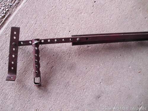

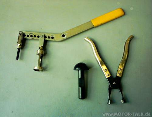

Um die Ventile auszubauen, legst Du den Kopf auf eine gerade Fläche. Ein Stück Holz unter die beiden Ventile. Dann mit Zündkerzennuß auf den Ventilteller schlagen. Dann lösen sich die 2 Keile. (aufpassen wo die hinfliegen) dann kannst Du die Federn abnehmen und die Ventile rausnehmen. Beim Einbau ist es schwieriger, da beim runterdrücken die 2 Keile reingefummelt werden müssen. Ventilsitze beachten und einschleifen. Mit einem 17 er Maulschlüssel hab ich die auch schon mal runterdrücken können, und eine 2. Person fummelt die Keile rein.
Bild 1 Originalwerkzeug Bild 2 von mir nachgebautes Werkzeug

Wenn Du die Ventilfedern meinst, punkten wieder die Trinker mit Spezialwerkzeug:
Man nimmt einen Korkenzieher wie den aus dem Link hier drunter, sägt die Spindel ab, drückt ihn mit einer Schraubzwinge oder einem kräftigen Helfer auf den Teller über der Ventilfeder und pult die 2teiligen Keile aus der Nut des Ventils. Fertig

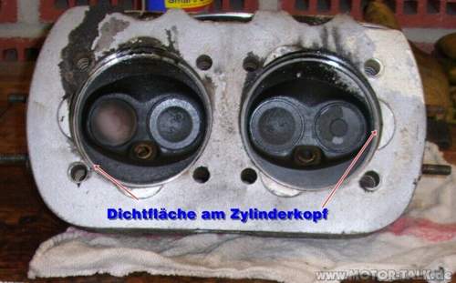

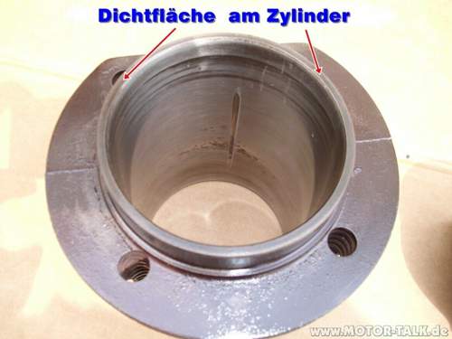

Wie üblich noch ne Frage. Haben die Zylinderköpfe keine Dichtung drunter? ich habe nichts dazu gefunden.
LG
Thorsten
LG
Thorsten
Die Flächen am Kopf & Zylinder dichten ohne Dichtung ab. Bei der Abdichtung Zylinder zum Kurbelgehäuse ist eine Hauchdünne Papierdichtung, da geht auch ein gutes Dichtungsmittel.

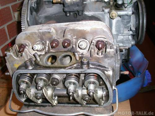

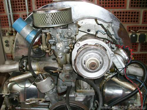

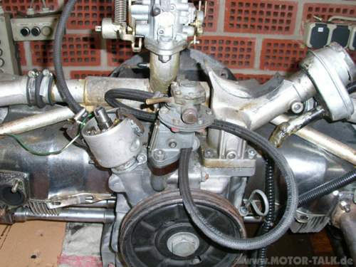

Der Motor ist draussen.
Hat gute 2 Stunden gedauert. Man muss erst mal sehen wo die Schrauben alle sitzen :-)
Ventile sind alle heile. Irgendwas hat in der Brennkammer gearbeitet. Es sind Abrücke im Kolbenboden zu sehen und im Zylinderkopf. Am Montag lasse ich mal nen Experten drüber schauen.
Gruss
Thorsten
