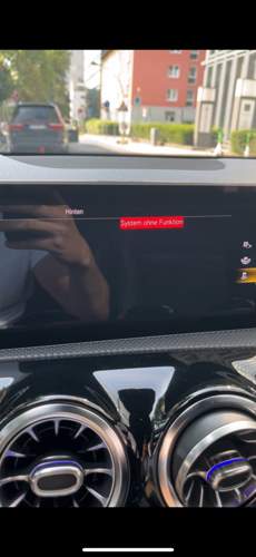

heute ist folgednes Problem aufgetreten. Rückwärtsgang, MBUX Display System ohne Funktion, Kamera klappt aus (siehe Foto)
Im GLC Forum wird über ein Update fehler gesprochen.
Wie ist es bei euch? Hatte jemand den Fehler und kann was darüber genauer sagen?

Ich habe seit Mai 2024 mit einem Auto aus August 2023 dasselbe Problem mit dem Ausfall des Parkassistenten beim MBUX-System NTG6 in Form einer Meldung "System ohne Funktion".
Wie auch bei anderen Schreibern ist mir dies zweimal direkt nach dem Besuch einer Waschstraße passiert. Auf Grund eines Tipps in den Foren habe dann anschließend den sogenannten Smart-Reset des recht Bildschirms durchgeführt. Dabei sind die Telefon- sowie die Stern-Taste gleichzeitig zu drücken und zu halten, bis der rechte Teil des Bildschirms wieder neu startet. Siehe da, das System stand wieder zur Verfügung.

Ich würde ein Hardware-Problem ausschließen, da
- ich den Fehler bereits in den unterschiedlichsten Szenarien hatte und bei gleichem Szenario wieder nicht (Waschstraße, Tiefgarage, bei starker Sonneneinstrahlung, …)
- was aber bisher glaube ich immer gleich war, der Fehler trat auf, nachdem ich das Fahrzeug einige Zeit unverschlossen habe stehen lassen (bis die Meldung von die Mercedes App kommt + X Minuten)
- der Fehler zum ersten mal kurz nach dem Infotainment-Update aufgetreten ist
- die Fehlerwirkung sich durch Reset (FAV+TEL Taste) beheben lässt
Für mich sind dies „eindeutige“ Anzeichen für einen Software-Fehler…
Ich hatte gerade auch für 5 Minuten drei Türen geöffnet, da ich das Fahrzeug gesaugt hatte
Dabei hatte ich auch das Medien Display ausgeschaltet. Das hat der Software oder dem Bus nicht gefallen.
Nach einem kurzen Einkauf im Supermarkt war wieder alles in Ordnung. Ich glaube, das ist wirklich eine Software Sache. Aber natürlich steckt der Fehler im Detail.

Nach "Affengriff" > Softreset< war es wieder weg.
