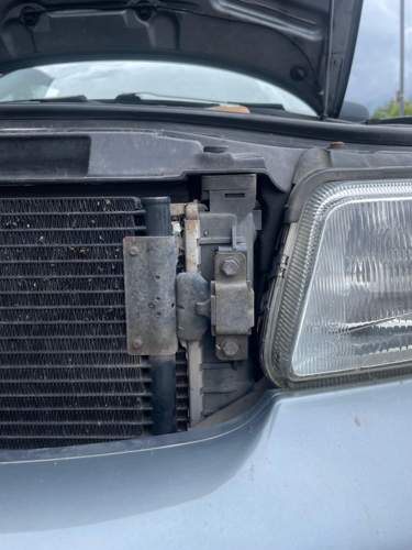

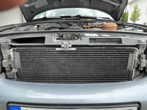

Moin. Ich möchte mein Kühlsystem reinigen.
Chatgpt sagt mir dass das die Ablassschraube wäre damit ich das Kühlmittel komplett ablassen kann (siehe Bild 1)

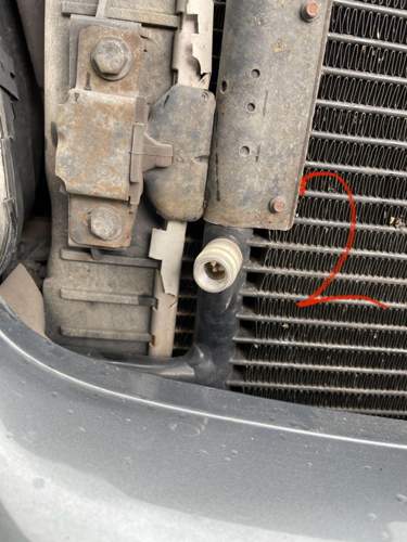

Wenn den Plastikdeckel abschraube, sieht das so aus und wenn ich in die Mitte drücke kommt nur Luft raus (siehe Bild 2)

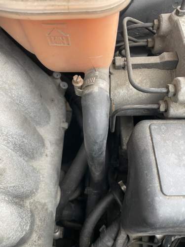

Könnte ja jetzt auch nur den Schlauch abmachen aber dann kann ich ja nicht alles ablassen was im System noch ist (siehe Bild 3)

Du hast sicher einen B5 mit Baujahr 1995 ?
Kollege, Bild 2, das ist der HOCHDRUCKANSCHLUSS für die Klimalage.
Lass die Finger davon. Was da rausgekommen ist, ist das Klimagas.
Wenn deine Klima nicht mehr richtig kühlt, ist der Klimacheck fällig.
Lass den in einer Fachwerkstatt machen

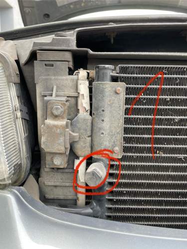

Abgelassen wird das Kühlwasser unten links (Fahrtrichtung) am Kühler. Kühlwasserschlauch abziehen.#Der ist mit einer Klammer gesichert. Die muß rausgezogen werden.
Alternativ von vorn an der Schraube (Kreuzschlitz) unten links (Fahrtrichtung) unten am Kühler.
Dafür muß das Lüftungsgitter ab.
Auf Wunsch gibts ne Anleitung

Das hier muss ab richtig?
Bild #211539912
Ich komm grad nicht so wirklich mit
Ich denke ich sollte vorne das Auto aufbocken und dann von unten arbeiten oder? Von oben komm ich da nirgends ran.
Du hast dir doch die Frage schon selbst beanwortet!
In der Anleitung steht doch auch das du vorn vorn an die Plastikschraube am Kühler drankommst

Also von da vorne? Kannst du mir bitte weiter helfen? Ich brauche unbedingt Hilfe.
Bild #211539936
Die Anleitung durchlesen!!!
Da steht alles mit Bildern
Die Schraube ist hinter dem Lüftungsgitter unten.

Also heißt es auch die Fronstoßstange muss ab? Oder versteh ich das Falsch?
Nicht unbedingt. Du kannst auch denn Unteren Kühlschlauch ab machen. Und an dem Kommst Du auch von Oben dran.

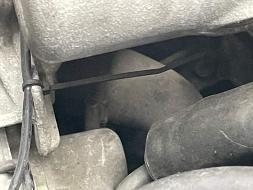

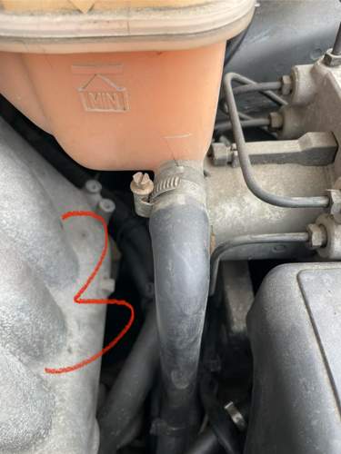

Ist das einer von den beiden? 😅
Bild #211539993
Bild #211539996
Dem Schlauch vom Ausgleichsbehälter (Bild 1) nach unten folgen. Dann Kommst Du zu dem Anschluss am Kühler.
