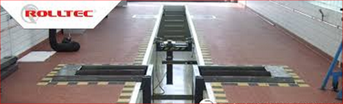

Am Besten für einen 4WD ist ein Platten- Prüfstand. Kein Geschraube und keine Defekte.
Und noch ein Video dazu
http://www.myvideo.de/watch/8088003/Platten_Bremspruefstand_4x4

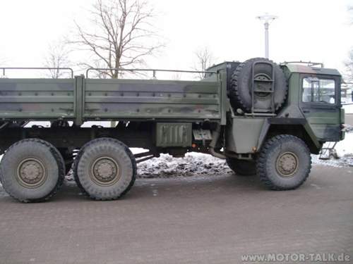

Ein Prüfer bestand bei so einem MAN Laster darauf, die Gelenkwelle zwischen den beiden Hinterachsen auszubauen, da die Rolle bei der starren Verbindung nicht anlief. (eine Achse stand auf dem Boden, die andere in der Bremsrolle)
