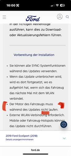

Übrigens wird es jetzt sogar beschrieben auf der Ford seite das man motor nicht laufen lassen muss, wenn man über WLAN updated nur wie man das macht wird nicht erklärt.
siehe Bild
Motor Aus

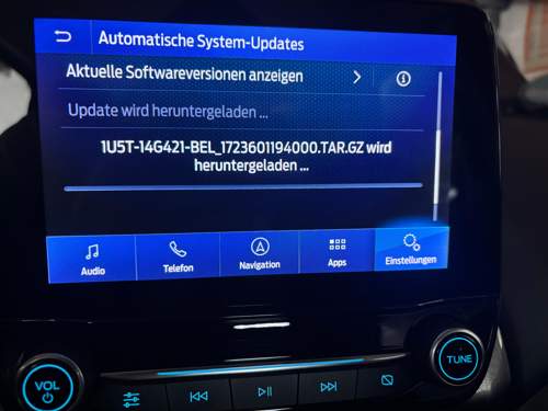

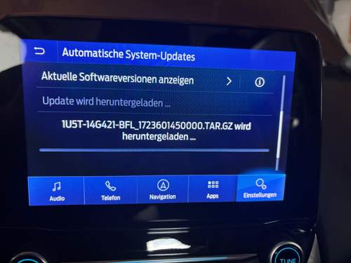

habe ich die karte von F12 auf F 13 gebracht alles gut und jetzt läd er schon wieder etwas herunter ?? Was ist das

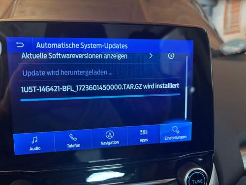

er hat es jetzt installiert und jetzt möchte er die gleiche Datei nochmals runterladen?… siehe bilder
Installieren
Nochmal runter laden?…
So jetzt ist die anscheinend durch und schon wieder eine neue zum Laden 🙈 wie oft passiert das noch??
