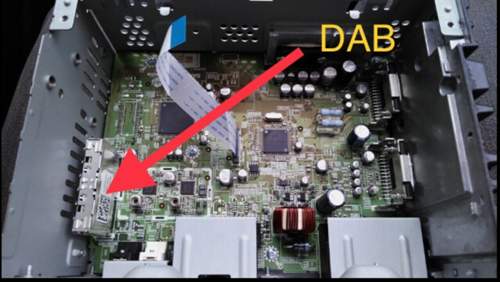

Hier noch eine Bild
habe ein Radioteil vom Focus in meinen Kuga 2 eingebaut.
Die Halter sind anders, lässt sich aber umbauen. Kein Problem !
Die Anschlüsse sind auf der anderen Seite. Das ist richtig so und auch kein Problem.
Die Kabel sind lang genug.
MfG
Wie denn umbauen? Man müsste ja regelrecht Löcher ins Gehäuse bohren um die Halter dran schrauben zu können. Dazu das ganze Radio zerlegen
Ich habe kleine Löcher vorgebohrt und die Haltewinkel dann mit kurzen selbstschneidenden Schrauben befestigt.
Das Radio brauchte ich dazu nicht zerlegen.
Alte überflüssige Halter entfernt...fertig
