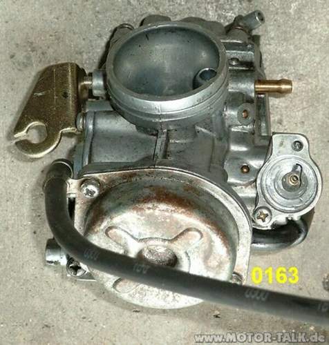

Hallo Kodiac,
die Erhöhung der Leerlaufdrehzahl hat nicht zum gewünschten Ergebnis geführt, der Roller startet nach wie vor nicht, ohne leicht Gas zu geben. Ein Anfetten mit der Gemischschraube um 1/2 Umdrehung hat zur Folge, dass die Leerlaufdrehzahl (bei warmem Motor) absinkt, beim Kaltstart ist keine Verbesserung spürbar.
Meine Idee mit der Zwangsrücksetzung der Startautomatik hat leider auch nicht geklappt, jedenfalls nicht mit sanfter Gewalt. Geht Man(n) davon aus, dass die KH wie ein kleiner Schiebervergaser aussieht und auch so aufgebaut ist, sollte bei "Vollgas" auch der komplette Querschnitt dieses Zusatzvergasers offen sein. Dies wäre nach meiner Messung bei ca. 7 mm Abstand zur Gehäusekante gegeben, somit fehlen ~ 2 - 3 mm Weg. In der kalten Position mit momentan ~ 9 - 10 mm Abstand ist schätzungsweise der halbe Kaltstartkanal offen. Der Kolben der Startautomatik hat exakt 7 mm Durchmesser.
Hast Du Deine defekte alte KH aufgehoben oder seziert? Würde mich schon interessieren, wie es sein kann, dass der Kolben Deiner kaputten KH augenscheinlich keinen Millimeter mehr zurückging - mechanisch klemmen kann das Ganze doch nur im eingebauten Zustand.
Gruß Wolfi
Irgendwo hab ich die noch rumfliegen ,vielleicht find ich sie ja wieder.
Gehst du denn jetzt wieder davon aus das die KH nicht vollständig öffnet?
Das absinken der DZ ist doch schon mal ein Fortschritt oder versteh ich das jetzt falsch,das die DZ nach 3-4min.absinkt,so soll es doch normalerweise sein.
Wieso sollte soll der Kanal bei Vollgas offen sein ,der hat nichts mit der Vergaserhauptfunktion zu tun,wenn er auch ähnlich funktioniert.
Er fettet zwar das Gemisch an ,was sich auf die Kalstartdrehzahl aber nur 3min bemerkbar macht und zwar bis der Kanal zu ist.
Dann interessiert seine Funktion nicht mehr weil der Motor dann in der Lage sein sollte ohne ihn zu leben.
Ist es nicht so,muss der Futsack eine Stufe weiter liegen ,an der Standgasversorgung.
Hab mal ein Bild von nem anderen Vergaser,da sieht man den Luft- und Benzinkanal.
Der Luftk. wird vom Kolben verschlossen ,der Benzinkanal von der Nadel.Wie tief das jetzt ist ,weiss ich nicht mehr.
Jetzt sieht meine KH schon bauartlich anders aus wie deine,möglicherweise brauchst du nicht so einen langen weg wie ich.
Darüber gibt dir nur das messen des Kolbens von einer neuen KH aufschluss.
Ich werd mal die Kolbenmasse von meiner KH messen ,wenn ich sie finde .:)
Mit "Vollgas" habe ich nicht Vollgas mit dem Gasgriff gemeint, sondern die voll geöffnete Startautomatik beim Kaltstart. Beim kalten Motor sollte meines Erachtens sowohl der Luftkanal als auch der Benzinkanal großzügig offen sein, eben vergleichbar mit einem Schiebervergaser, welcher auf "Vollgas" steht. Da am Kolben die Nadel hängt (die aber nicht in unterschiedlichen Positionen eingestellt werden kann) funktioniert doch eine solche Automatik wie ein kleiner Zusatzvergaser, der nach einigen Minuten per elektrischer Beheizung abgeschaltet wird.
Hatte auch schon die Idee, die Startautomatik mit einer oder zwei Unterlegscheibe(n) etwas weiter nach aussen zu bringen. Damit würde leider der Kolbenweg nicht mehr ausreichen, um die KH komplett abzuschalten. Oder ich bastle mir einen Zusatzanschlag an der Drosselklappe vergleichbar der Stufenscheibe bei PkW-Vergasern mit Startautomatik, welcher sich nach der ersten Betätigung des Gasgriffs wieder ausklinkt.
Gruß Wolfi
Gruß Wolfi
Ahh, jetzt ja.
So könnte man die KH interpretieren ,ja.
Unterlegscheiben ? Da wirst du recht haben ,da wird der Kolbenweg zu kurz werden,ausserdem muss die Klemmvorrichtung angepasst werden.
Wie wärs mit ner neuen KH. Zu teuer ?Denke da eventuell an eine vom GY6 Motor.
Die ist wesentlich günstiger.
Kein Ahnung wie du dir die Stufenscheibe vorstellst.
