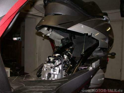

z.B. Hyosung MS 3 dessen Verkleidung sich für
Wartungarbeiten am Triebsatz mit wenigen
Handgriffen hoch klappen lässt.
Das sind die richten Wege zur Wartungsfreundlichkeit.
Hyosung macht es beim  MS3 vor, wie man leichter
an den Motor kommt, ohne alles mögliche abzubauen.
Die beiden Schrauben vorn im Staufach, dann die beiden Schrauben an den Soziushaltegriffen entfernen, nur die Kabelkupplung zum Rücklicht trennen, jetzt nur noch die gesamte Verkleidung nach hinten hochklappen und schon ist der Motor frei zugänglich - so sollte es bei allen Rollern gehen!
Wartungsbereich-hyosung-ms3i
