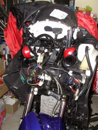

Hab schon gesehen, dass Du die Stromversorgung für die Visierheizung an einem günstigen Punkt abgezapft hast, z.B. Zündschlossplus vom Starterknopf an der rechten Lenkerseite. 😉
An der linken Lenkerseite bietet sich der Hupenknopf an, von dort versorge ich mein Voltmeter.
Gruß Wolfi
Hallo Wolfi und alle anderen,

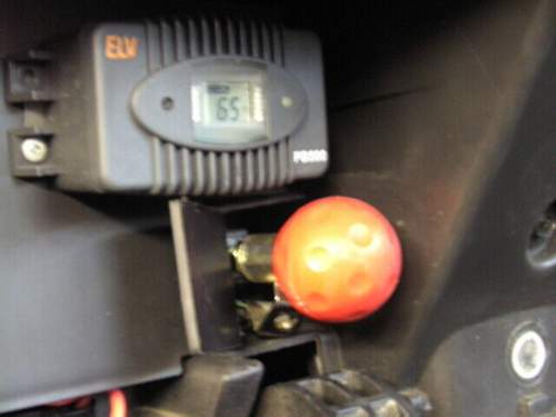

den Strom für alle meine zusätlichen Verbraucher nehme ich von der Steckdose im Handschuhfach ab, da diese immer Strom zur Verfügung stellt und mit 20 AH abgesichert ist. Damit aber die Aussensteckdose und das Radio nicht ständig unter Strom stehen, habe ich ein Trennrelais dazwischen geschaltet.
Dieses wird vom POWER-Relais des Rollers angesteuert. Zusätzlich wird das Navi über USB-Adapter und USB-Kabel mit Strom versorgt, der von einem verstecktem Schalter über Masseabschaltung ausgeschaltet werden kann. Der Kühlwasservorratsbehälter wird auf Tastendruck   mit LED`s hinterleuchtet, sodass der Flüssigkeitsstand im Handschuhfach schön beleuchtet zu sehen ist.
Die Zweiklang-Fanfare bekommt direkt von der Batterie über eine Sicherung und ein Relais den Strom.
An der Batterie angeschlossen ist zudem der Batterieaktivator mit Ladestandanzeige in % und Spannungsanzeige, welcher auf der Batterieabdeckung im Handschuhfach montiert ist.
So ist bei mir ein ganzes elektrisches System unter die Lenkerverkleidung und das Handschuhfach gezogen.

Hallo Goofy,
wie hast Du die Elektrik angezapft, mit Schneidverbindern, gelötet oder mit Kabelschuhen?
Freie Steckplätze im Sicherungskasten wie beim PkW gibt's wohl eher nicht.
Die Bilder sind wieder mal klasse, da war die alte Batterie noch drin mit leichter Kapazitätsschwäche. 😉
Ich hoffe, dass mein Akku den Winter doch noch überlebt. Hin und wieder benutze ich den Kickstarter, das merkt man dann gleich an der Batteriespannung, wenn der E-Starter mal Pause hatte.
Gruß Wolfi

Ich habe die Pluszuleitung zur Steckdose (Handschuhfach) angezapft und ein Kabel angelötet. Die Absicherung erfolgt über die Sicherung der Steckdose ( 20 Ah).
Beim POWER-Relais habe ich ein Kabel an den Kabelschuh angelötet und eine fliegende Sicherung mit 2,0 AH dazwischen gehängt - da dieser Strom ja nur zur Ansteuerung eines Trennrelais benutzt wird.
