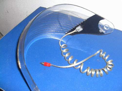

Du hattest doch neulich nach dem beheizbaren Visier gefragt, aber jetzt kann ich mal etwas vorweisen.
Hat ein wenig gedauert bis ich meinen Prototyp Visierheizung fertig bekommen habe.
Die ersten Versuche sind schon mal gut gelaufen. An einer 12 Volt Energystation erreicht der Konstandan-Draht fast 60 Grad Celsius.
Der 2,5 OHM-Draht hat etwas über drei Meter und erreicht bei einem Gesamtwiderstand von 8,5 OHM einen Stromverbrauch von ca. 25 Watt an 12 Volt.
Es fehlt noch einiges, so muß ich noch ein Anschlußterminal an das Visier bauen und am Roller fehlt noch der Stromanschluß.
Hallo Goofy,
da sieht man mal wieder, dass es sich lohnen kann, an einer Sache dran zu bleiben. 🙂
Wenn es um außergewöhnliche Problemlösungen geht, bist Du meine erste Adresse, habe nichts anderes erwartet. 😉
Ehrlicherweise muss ich aber zugeben, dass ich mir das "Gitternetz" viel schlimmer vorgestellt habe. Das Ganze sieht richtig schmuck aus, der Rest ist nur noch Feinschliff.
Berichte bitte nach dem ersten Praxiseinsatz, ob auch die Funktionalität dem ersten Eindruck nicht hinterher hinkt. Sieht so aus, als ob der Nebel für Dich seinen Schrecken verloren hat.

das Anschlußterminal am Visier habe ich gerade fertig. Aber was für eine Steckverbindung, wenn ich die Zigarettenanzünder -Steckdose vom Auto nicht nehmen will.
Ich habe mal ein Chinch-Stecker angebaut - der ist schön klein und eine Chinch-Kupplung müsste noch an den Roller. Sollte bei den rund 14,4 Volt und 25 Watt doch gehen.
Hallo Goofy,
da sehe ich keine Probleme bei der geringen Leistung, letzlich fließen rechnerisch noch nicht mal zwei Ampere. Die Kupplung könnte man eventuell im hinteren Bereich unter der Klappe im Mitteltunnel einbauen. Falls die Zuleitung nicht zu dick ist, geht die Klappe mit Sicherheit auch noch zu. Dieser Deckel ist elastisch und im Zweifelsfall würde eine kleine Aussparung genügen, wenn das Stromkabel nicht gequetscht werden soll.
Der Draht auf dem Bild ist aber nicht die Meterware von Conrad Electronic, oder das Produktbild im Katalog passt nicht so ganz. Wie und wo hast Du den Temperaturfühler des Messgerätes am Visier platziert , das kann ich auf dem Foto leider nicht erkennen. Ich habe ein ähnliches Messgerät, das mit einem Einstichfühler ausgerüstet ist, was für Oberflächenmessungen aber ungeeignet ist. Für die Messung der Öltemperatur durch die Einfüllöffnung ist es aber genau richtig, da kann man es gleichzeitig als Temperaturfühler und Ölmeßstab benutzen.

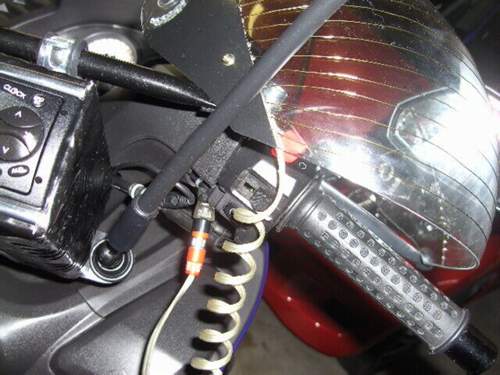

Das Terminal am Visier sowie die Stromentnahme am Roller ist gemacht. Jetzt muß nur noch Testwetter kommen, dann sehe ich, ob sich der Mühe auch der Erfolg stellt.

der Konstandan-Draht ist von Voelkner und dürfte bei Conrad der selbe sein.
Ich habe für mein Temperatur-Messgerät einen feinen Messdraht als Fühler. Dieser wird an den Enden nur blank gemacht und verdrillt - dass ist alles. Diesen habe ich ganz einfach paranell unter den Konstandan-Draht geschoben bzw. geklemmt. So konnte ich ganz gut die Temperatur messen.

hast den kürzesten Weg vom Helmvisier zum Roller gewählt, direkt an der Antenne vorbei.
Ich hätte die Leitung eher am Körper bzw. der Jacke entlang geführt, gehe mal davon aus, dass nach dem Praxistest noch kleine Änderungen einfließen.
Gruß Wolfi

bin mal wieder neugierig, was den Messdraht betrifft: Hast Du den gekauft oder selbst gebastelt?
Mein Einstichfühler ist ziemlich träge, weil die Metallummantelung ebenfalls Wärme aufnimmt. Ein Fühler für Oberflächenmessung war mir aber zu teuer - übersteigt den Wert des Messgerätes um ein Vielfaches.

Ich Denke, dass ich so den besten Weg für den Stromanschluß am Roller habe. Die Zuleitung ist kurz gehalten und über Relais geschaltet, also ist Strom nur an wenn die Zündung an ist.       Zudem habe ich den Lautsprecheranschluß für den Helm auf der anderen Seite und so verfangen sich nich die beiden Kabel in einander.
