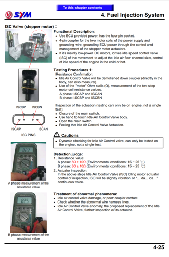

Heute habe ich eine Frage an die SYM GTS 250i Expreten!
Bei meinem SYM GTS 250i (Bj2009) ist das Standgas zu hoch, der Roller versucht an Kreuzungen loszurollen. Bergab bremst der Roller wenn man das Gas wegnimmt zu wenig. Wie wird das Standgas bei dem Roller eingestellt und welche Drehzahl ist normal?
Vielen Dank!
Gruß LH

Die ideale Standdrehzahl ist 1.650 +/ 100 U/min.
Wie hoch ist die Drehzahl bei Deinem SYM?
Laufen die zwei Gaszüge einwandfrei?
Viel zum Einstellen gibt es nicht - nur am Drosselklappengehäuse lassen sich die zwei Gaszüge einstellen.
Wenn hier alles stimmt und nichts klemmt macht den Rest die ECU.
Die Leerlaufdrehzahl wird über einen Stellmotor mit Ventilkegel, der in einem Luft-Bypass am Drosselklappengehäuse steckt, per eingestelltem Vorgabewert im Steuergerät (STG) geregelt. Mit einem geeigneten Diagnosegerät kann der Vorgabewert im STG verändert werden.
Als Erstes würde ich jedoch die Dichtheit des Ansaugsystems und das freie Spiel des Gasbowdenzugs überprüfen. Die Drosselklappe wird außerdem von einem zweiten Bowdenzug zwangsweise zurückgezogen, das auch mal checken.
Gruß Wolfi
Nachtrag: Hab die Testprozedur des Leerlaufstellers aus dem Service Manual beigefügt, ist halt in Englisch.
Leerlaufsteller
