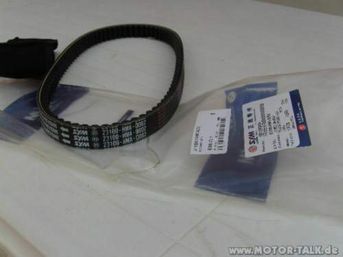

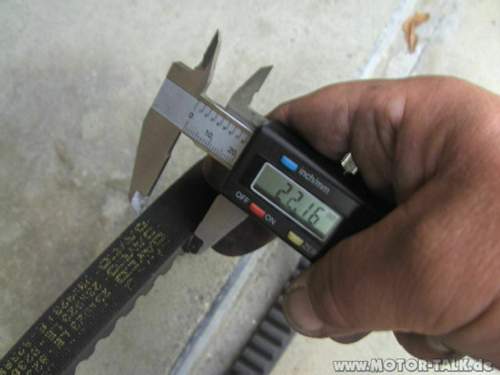

Habe fast genau 45.000 km gefahren und ein dritter Antriebsriemen wird fällig, da der Riemen beim Anfahren rutscht und pfeift. Ich habe wieder einen Original-Riemen (Mitsuboshi Japan) gekauft, da der DAYCO sich insgesamt nicht wirklich bewährt hat.Da sich die Übersetzung zum DAYCO (ist zu schmal) deutlich ändert könnten mit den Dr. Pully Eckenrollen im Gefälle bis über 150 Sachen (Tacho) möglich sein.
Wenn ich den Neuen eingebaut habe, werde ich es testen.
Da bin ich gespannt, ob sich deine Erwartungen in der Praxis bestätigen.
Es steht immer noch 2 : 2, was den Wow-Effekt mit Dr. Pulley Gleitrollen betrifft. 😉

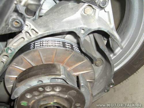

Der neue Mitsuboschi ist nun drinnen und glänzt beim Edding-Test. Passt alles perfekt zusammen.
Der Zustand der gesammten Vario ist für weitere 45.000 km gut.
Das-original
Verschlissener-dayco-riemen
Kupplung-geht-locker-nochmals-45-000-km
Was musstest Du denn für den Mitsuboshi investieren?
Kosten für den Original-Riemen 59,95 Euro plus Versand.

So, die Testfahrt ist gemacht!
Die Windverhältnisse waren leider nicht die Besten - hatte zeitweise mit starkem Seitenwind zu kämpfen.
Doch der neue Original-Riemen und die Eckenrollen von Dr.Pulley haben gezeigt, dass sie am Besten zueinander passen.
Leider habe ich wegen dem Wind die 150 Tacho-Marke geringfügig verfehlt, aber mit 149 auf der Uhr und einer GPS Messung mit dem Navi Fahrcomputer von echten 134 km/h !!!!
kann man schon sehr zufrieden sein. Der Drehzahlmesser zeigt da gerade mal rund 8.300 U/min und es blieben noch gute zusätzliche 500 U/min. bis der Drehzahlbegrenzer dem weiteren Geschwindigkeitszuwachs ein Ende bereiten würde.
Mit anderen Worten - mit etwas Motortuning könnten da bis zu 160 Sachen auf dem Tacho stehen.
Die 45.000´er KM-Marke habe ich bei dieser Testfahrt überschritten und freue mich natürlich über den kerngesunden Motor, der mich lange Zeit auf der AB mit 145 Tacho fortbewegt hat.
PS: Ich habe auch den Nachbau LUFI aus Spanien eingebaut - passt perfekt und kann ich nur empfehlen.
