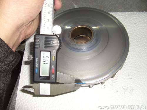

@ Sympat:
Hast Du die Laufspuren deiner Dr. Pulley's nach einer Laufzeit von etlichen tausend Kilometern mal kontrolliert? Sieht die zweite Planfläche tatsächlich "unberührt" aus, das müsste doch wohl der Fall sein, wenn nur die Hauptfläche Kontakt zur Gegendruckplatte hat. Stell mal ein unbearbeitetes Foto ein.
Ist meine Frage untergegangen oder fehlt gerade das passende Objekt?
Hallo Wolfi,
ich habe hier mal Fotos von den Pulleys, einmal Serienvario mit polierter Kontrastplatte und einmal Polini-Vario 20x17. Die sind jeweils zwischen 500-1000 Km drinnen gewesen. Wie man sieht, haben nur die Hauptflächen Kontakt mit der Gegendruckplatte gehabt. Aktuell nach mehreren tausend Kilometern habe ich jetzt nicht mehr kontrolliert, aber ich meine, die sehen jetzt auch nicht anders aus.
Gruss Sympat
Dsc02005
Dsc02109
Original geschrieben von Sympat
Hallo Wolfi,
Gruss Sympat
Hallo Sympat,
danke für die Fotos. Damit hast du meine Theorie widerlegt, denn ich gehe mal davon aus, dass der "Pulley-Effekt" bei dir funktioniert hat.
Vielleicht sind wir uns dahingehend einig, dass die gewöhnlichen Rundrollen auch bei leicht lädierter Vario noch sehr gut funktionieren – so zumindest meine Erfahrung beim GTS 125.
Wozu die zweite Abflachung dann letztendlich gut ist, bleibt wohl das Geheimnis von Mister Wu. 😕
Gruß Wolfi

Original geschrieben von wolfi__123
Der "Kippvorgang" bewirkt meiner Meinung nach die Umschaltung zwischen den beiden Übersetzungsstufen, bei Verringerung der Geschwindigkeit kippt die Eckenrolle wieder zurück.
Womöglich ist meine Theorie auch Blödsinn. 😕
In der aktuellen Scooter & Sport hat der PCX seine 25.000 km abgespult und wurde komplett zerlegt. Auf den Fotos sind natürlich auch die Eckenrollen abgebildet und was soll man dazu sagen - die Nebenflächen zeigen Laufspuren, nicht zu vergessen, dass nur ein Teil der gefahrenen Kilometer auf das Konto der Dr. Pulley's gehen. 😕
