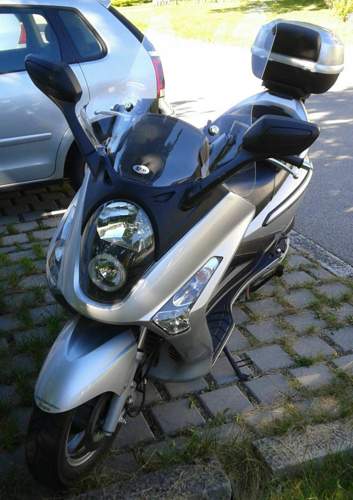

Hallo, wollte mich wie versprochen melden. Scheibe kam gestern an und wurde innerhalb von 20 Minuten montiert; war richtig einfach! Heute dann die erste Probefahrt und einfach klasse. Der Winddruck ist nahezu ganz weg und die "Lärmbelästigung" ist gefühlt die Hälfte. Von der Optik her finde ich es montiert auch gar nicht schlecht. Bin ehrlich zufrieden.
mfg
mfg
Wie wär's mit nem Foto?
Hier erst mal 2 Bilder vom Roller mit der neuen Scheibe.
Roller1
Roller2
