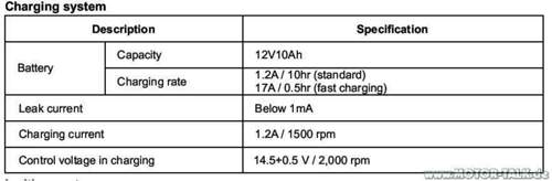

Hmmm,das ist aber das Manual vom 300i ,warum sollten da Daten vom GTS drin stehen???
Es sei denn es sind die gleichen.
Ne ne,das ist schon richtig.
Hab die gleichen Daten im bei Joymax(GTS)
Gts250joymax
..........dann sind verkehrte Daten drinnen -
die sind 100 % vom Vergaser-Modell und
nicht vom EFI-Modell !!!!!!!
Möglich ist alles.Ist dir aufgefallen das in einer der Tabellen ,die Schnelladung mit 17A angegeben wird und in der anderen mit 5A?
Das würd ich meiner Batterie nicht zumuten.
Die Motorkennung ist LM25W( GTS) und LH30W.

Ich sagte Goofy schon mal, das 20mA für ein Auto schon so das maximum unter normalen Umständen wär.
Ne durchschnitliche Alarmanlage kommt gerade mal auf 10mA beim Auto .
Ich stell mir das wie beim Rechner vor ,da hält die Batterie Jahre
oder Stand By beim TV .
Mehr als 5 mA dürfte nur für die Datenhaltung nicht sein,gut eventuell kommt noch ne Uhr dazu .
Wolfi
Ich glaube wir gehen hier allesamt von einem verkehrten Wert aus ,mit Leak Current ist nicht der Stand By Verbrauch des Rollers gemeint sondern der Leckstromverlust der Batt. selbst.
Diese Aussage hätten sie sich eigentlich sparen können,die ist nur bei ner defekten Batterie wichtig.
Hab mal beim Xciting nachgeschaut ,der hat nur 0,5 mA max.

Wolfi ,biste sicher das das wirklich so gemeint ist ?
Denn real hab ich von noch keinem Sym gehört das er auch nur annähernd die Werte hat ,die im Manual stehen.
Zu deinem Bsp.:
Wenn im Sym Stromabnehmer sind die den (Leck)strom in die Höhe treiben,wäre ja die Angabe 1mA doch von vornherein gelogen .
Das traue ich selbst Sym nicht zu.
Mein Auto 14 Jahre hat keine 20mA und das hat ein Paar mehr Steuergeräte ,Uhr und Radio im Stand By.
Schade , ich hab die Werte damals nicht aufgeschrieben.
Schätze mal da werden trotz Abschaltung noch Stromkreise versorgt die eigentlich tot sein müssten,anders kann ich mir sonst den hohen Verbrauch nicht vorstellen.

Ich hab nochmals nachgesehen und tatsächlich
stehen die Daten in einer Tabelle des
SYM CityCom 300i, was aber ein Übertragungsfehler
sein dürfte. Für den GTS 250i / 300i habe ich
bis jetzt noch nirgends ein Werkstatt-Handbuch
entdeckt.
Ich denke auch, dass wolfi mit seiner Meinung
dazu richtig liegt.
20 mAh entsprechen ca. 6 Watt - also sogar
weniger als der STAND-BY-Verbrauch älterer
TV`s, aber zu den neuen TV`s mit Verbräuchen
von um 1 Watt doch recht hoch.
Leider ist das nun mal die Tatsache und fällt
nur deshalb so dramatisch auf, weil der AKKU
im Roller nur neuwertig 10 AH (schon nach
einem halben Jahr nur noch 90~95 %)
und nicht wie bei Auto´s 48 AH und mehr hat.
