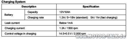

Themenstarteram 27. März 2012 um 11:28
Original geschrieben von Kodiac2
Wieviel Stromverlust hast du denn?
Scheint ja ne Krankheit bei Sym zu sein ,das Manual gibt 1mA beim 300i wohlgemerkt an.
Wo hast Du die Angabe von 1 mAh her?
Kann nur aus einem ganz neu aufgelegtem
Manual sein,
Keine Ahnung ,ne Datumsangabe hab ich keine gefunden.
Bild-3
Themenstarteram 27. März 2012 um 15:19
Alles klar, die Daten sind nicht vom 300i sondern
vom GTS 250 Vergaser-Modell.
Das hat keine ECU und somit auch nicht den
hohen Stromverbrauch von 20 mAh.
am 27. März 2012 um 15:37
