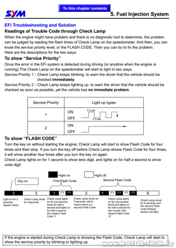

Mein Tipp: Schalte die Zündung ein und warte bis die gelbe EFI-Kontrollleuchte nach ca. 2 Sekunden erlischt. Warte weitere 3 bis 5 Sekunden, den Anlasser in der Zeit nicht betätigen.
Falls nämlich ein Fehlercode im Fehlerspeicher der ECU abgelegt ist, wird dieser automatisch nach dem Einschalten der Zündung nach guten 5 Sekunden per Blinkcode ausgegeben. Du darfst aber selbstverständlich nicht schon vor Ablauf von den ca. 5 Sekunden den Starterknopf drücken.
Der oder die gespeicherten Fehlercode(s) werden insgesamt viermal wiederholt per Blinkzeichen ausgegeben und sind danach aus dem Fehlerspeicher gelöscht. Schaltet man vor der vierten Wiederholung die Zündung aus, bleibt der Inhalt des Fehlerspeichers erhalten. Es könnte aber selbstverständlich auch der Fall sein, daß das Steuergerät keinen Fehler gespeichert hat. Dann bleibt selbst nach 10 Sekunden Wartezeit ab dem Einschalten der Zündung die EFI-Leuchte aus, d.h. es ist kein Fehlercode abgespeichert.

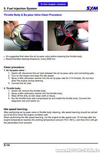

Nach deiner Fehlerbeschreibung tippe ich auf die Leerlaufregelung, welche mit einem Bypass über ein elektrisch angesteuertes Ventil unter Umgehung der Drosselklappe realisiert ist. Laut WHB ist dieser Bypass u.a. auch zu reinigen (s. Anhang).
Gruß Wolfi
By-pass-valve

Nachtrag: Das Anlernen des Leerlaufs (10 Minuten im Leerlauf tuckern lassen) kann auch nicht schaden. Der Motor soll lt. Service Manual während der Lernprozedur auf Betriebstemperatur sein. Allerdings dürfte dies nach 10-minütigem Leerlauf eh der Fall sein.
Edit: Die Fehlercodes werden als ein- oder zweistellige Zahl (10-er und 1-er Stelle) ausgegeben. Für die Zehnerstelle leuchtet die gelbe EFI-Lampe ca. 1 s, für die Einerstelle ca. 0,5 s.
Fehlercodes-ausblinken

War die “2“ zweimal kurz blinken, die “6“ ebenfalls 6 kurze Blinksignale und die “10“ ein langes Blinksignal ohne kurze Blinksignale hinterher. Dann wären das insgesamt drei abgespeicherte Fehlercodes, zwischen den einzelnen Fehlercodes ist immer eine Pause von ca. drei Sekunden. Da nach der “10“ dann wieder die “2“ kommt, beginnt damit die Wiederholung der Fehlercodes.
Edit: Biste sicher, daß du nicht die Zehner- und Einerstellen womöglich verwechselt hast.

Der höchste Fehlercode laut Manual wäre 25, demnach sollte 26 nicht möglich sein. Es sei denn, die Fehlerpalette wurde ergänzt, was durchaus möglich sein kann.
In einem anderen Service Manual, das zu meinem Sym Citycom paßt, steht sinngemäß ins Deutsche übersetzt drin, daß dem Auslesen per Diagnosegerät der Vorzug zu geben ist, weil es mittels Blinkcode zu Verwechslungen kommen kann. 😉
