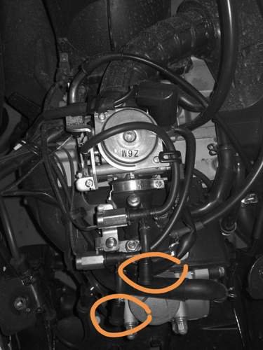

Mach Mal eins von den vier Löchern am luftfilteransaugschlauch zu dann müßte das ruckeln weg sein.
@Detlef.3860 schrieb am 11. Oktober 2019 um 16:40:18 Uhr:
Hallo Detlef, welche 4 Löcher? Bild?
Gruss, Toni
Das wären dann diese Öffnungen, die mit Schaum am Ende belegt sind.... Die anderen Löcher finde ich nicht. Kann das jemand bestätigen? Ist es auch ratsam eine Öffnung dann zu schliessen, da diese Fühler sicherlich eine Funktion erfüllen.??!
Gruss, Toni

Hallo Toni
Der der Kollege Detlef.3860 sich ja nur für seinen einen schlauen Satz extra hier angemeldet hat, ist diesem sicherlich keine Beachtung zu schenken!
Ansonsten habe ich dir ja per PN schon alles beschrieben. Den besagten "Verschluß" habe ich in dem linken Luftschlauch oben neben den Gas-Seilzug in deinem Foto!😉

Besten Dank Andreas, es lohnt sich Geduld zu haben und Nörgeler/Trolls aus dem Weg zu gehen...ich habe trotz dieser Gestalten alles erfahren,was mir am Herzen lag und dafür ist ja dieses Forum da..Danke geht auch Wolfi, Kodiac und Kranenburger. 🙂
