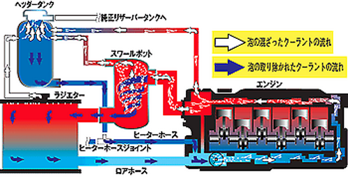

wees zufällig Jemand genau wie so ein Swirl Pot fürs Kühlsystem funktioniert?
Was ist Eingang/Ausgang, oben/unten?
Habe bis jetzt immer nur ausländische Seiten ohne genaue Info´s gefunden :/
MfG
30 Antworten
Das ist ganz einfach...
Ein Swirlpot ist so aufgebaut
Der Kühlerschlauch, der vom Zylinderkopf kommt, geht oben in den Behälter rein
Am besten ist die Konstruktion, wenn er schräg in den Behälter läuft, dass sich ein Strudel bildet, wo die Luftblasen, die aus dem heissen Kopf kommen, von der Flüssigkeit abgeschieden werden.
Durch einen nicht zu großen Anschluss oben, werden diese in den oberen Teil des Ausgleichsbehälters zurückgeführt
Unten wird dann das Kühlwasser in den Kühler weitergeleitet
Ist am Bild im Vordergrund zu sehen

Danke!
hatte mittlerweile eine japanische Seite gefunden wo das ganz gut abgebildet war 🙂
Der Pot ist innen drin hohl, ohne Innenleben, das war für mich auch interessant 🙂

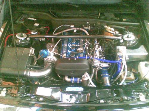

Ich habe ein Schwallblech eingesetzt, sonst reisst es die Microluftblasen in den Kühler weiter !!
Darum habe ich ihn selbst gebaut :-)
Ausserdem nicht aus Alu,sondern aus Edelstahl, da wirst sonst mit polieren nicht fertig, dass Zeug gammelt schneller als man zusehen kann.

Das Schwallblech hast Du wie geformt und wo genau rein gesetzt?
Ich würde eh schwarz pulvern ;-)
Aus einem gleichen Rohr halb aufgeschnitten der Länge nach , etwa 5 cm lang mit Wig direkt am Eingang Zylinderkopf geschweisst
Hättest Du evtl. mal eine Skizze davon?

Es bilden sich im Kopf im Kühlmittel trotzdem kleine Luftbläschen und die werden durch den Strudel im Swirl Pot abgeführt.
