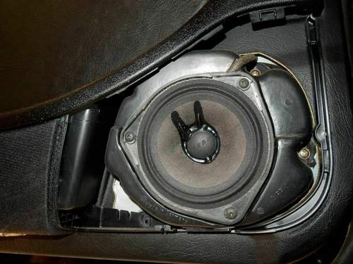

Werkstoff Pappe ist übrigens kein Kriterium. 25 W (Belastbarkeit!! nicht Leistung, die kommt nur von der Endstufe/Radio!) ebenfalls nicht, da kein Radio der Welt mehr als ~17W Sinus aufnehmen und umsetzen kann (berechnet aus der Batteriespannung, mit 14,4 Volt großzügig geschätzt, und dann den Sicherungswert fürs Radio-Dauerplus im Sicherungskasten, respektive vom Radio selbst).
Wenn du dir meine Bose-Lautsprecher von 1998 anschaust, die an einem kleinen Verstärkerchen hängen (von den Radio-Endstufen High-Level abgegriffen...), sind die mit Sicherheit auch keine Verarbeitungsknaller mit Raketenwerkstoffen (waren Bose noch nie, deren Forschungsfortschritt konzentriert sich bekanntermaßen auf die Gehäuse, nicht auf die elektrischen Werte...) und können auch nur ein paar Watt ab. Es wird aber trotzdem ausreichend laut, weil der Wirkungsgrad enorm ist. Und mit heutigen Serienlautsprecheranlagen können sie trotz 20 Jahren Fortschritt noch recht gut mithalten, auch wenn sie lächerlich klein sind.
Oder andersrum: man kann auch Lautsprecher aus superteurem Kevlar und Glasfaser und weiß der Geier was für Material herstellen und 120 Watt draufschreiben und die klingen trotzdem mistig. Ich hatte hier mal 2 Wochen die Teufel Ultima 40 Mk.III zum Test... danke, aber diesen zwar voluminösen, aber insgesamt unpräzisen Bass kriegen meine Schneider Regalboxen aus den 80ern im Partykeller auch annähernd hin (nur nicht so tiefgründig). Für ein paar € mehr gab's auch was Gescheites, da ist halt das Außendesign eher langweilig, und die Membran nur aus Plastik (PP). Pfeif drauf. Wichtig ist der Effekt.

Vorn habe ich die Hochtöner in den Spiegelabdeckungen gelassen und unten wurde ein 2-Wege System montiert. Hinten auch ein 2-Wege System. Wenn ich dir ein Bild von den Originalen zeigen würde, würdest du auch mit den Augen rollen.
Ein Magnet wie ein 2 € Stück.
Kam kein sauberer Bass und jetzt ein sauberer Klang. Ein Unterschied wie Tag und Nacht!
Naja, noch reden wir von einen ca. 14 Jahre alten "Kleinwagen", dass dort Serienmässig keine Mega Hifi Anlage verbaut ist sollte klar sein. Die Panasonic "Papplautsprecher" mit einen "2 Euro Stück großen Magneten" klingen jedenfalls nicht sooo schlecht (werden heute noch in verschiedenen Suzuki verbaut).

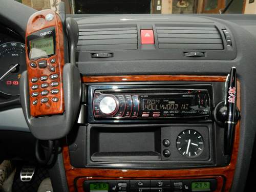

Das Radio kann durchaus auch einen Unterschied machen, auch wenn es das eigentlich nicht dürfte... denn ein Verstärker darf eigentlich nicht klingen, er darf nur verstärken (außer ist eine Röhre)! Aber - ich hatte selbst schon so augenöffnende Kandidaten:
- JVC KD-G801: klang gut, war aber eher matschig bzw. unklar im Vergleich zum
- Pioneer DEH-P4100SD: hier hörte ich zum ersten Mal überdeutlich, wie viel klarer es klingt, wenn man den Rearfill abdreht, der hinten aus den Türen dröhnt
- QSonic MP3-CD-Radio Baujahr 2003: schwacher Sound und mäßiger EQ klangen nicht wirklich gut; als das Ding nach 26 Monaten starb, Rückrüstung auf
- Grundig WKC 2670 VD: Satter Bass und ausgewogener Sound! Vielleicht nicht ganz klar, aber definitiv schön.
- alte Blaupunkt Cassettenteile: Klang eher naja, meistens aber auch schlecht einzustellen; dafür UKW-Empfang überragend gut.
So ein Werksradio aus 2007 zu ersetzen, kann also durchaus einen Fortschritt bringen. Muss aber nicht. (Von der Bedienbarkeit und Ausstattung hingegen, da brauchen wir nicht diskutieren, ist das eingebaute Ding absolut überholt! Ohne SD-Karte oder zumindest USB bau ich mir kein Autoradio mehr ein... und da bin ich ohne Bluetooth oder Android Auto oder Streaming ja selber noch Oldschool.)
Tauscht man allerdings die Lautsprecher, kann es - aufgrund des meistens niedrigeren Wirkungsgrades - gut sein, dass das Ganze erstmal leiser wird und früher an seine Grenzen kommt (Clipping & co)! Da macht dann ein potenteres Radio (ich unterstelle den Werksgeräten da immer eine gewisse Kastration) bzw. ein (kleiner) Verstärker durchaus mal Sinn.
Wenn's allerdings nur (!) am Bass mangelt, ist ein Aktivsub (Vorteile bei Einbau und Unterbringung) oder ein klassischer der erste Ansatz. Den kann man übrigens auch leichter wieder ausbauen beim Fahrzeugwechsel - und gebraucht verkaufen - und weil das einige auch machen, auch gebraucht günstiger kaufen, was dann das Budget wieder schont 😉
