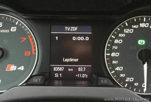

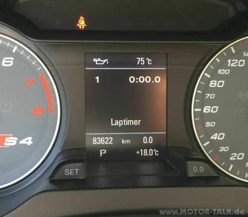

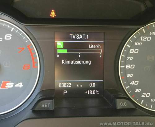

Nachdem ich mir die notwendige Hard- und Software beschafft habe, hab ich mein KI und mein Gateway selbst geflasht und die entsprechenden Codierungen/Anpassungen vorgenommen. Nun habe ich endlich auch die Öltemperatur- und Effizienzprogrammanzeige im KI!
Übrigens für alle, die das auch machen. Ich hatte nach dem Update des KIs erstmal einen Schreck bekommen, da bei der Öltemperatur nur 3 Striche --- angezeigt wurden. Dies ist aber normal, wenn der Motor kalt ist. Die Anzeige zeigt die Temperatur erst ab 60 Grad an.
Laptimer ohne Öltemperatur vor KI Update
Laptimer mit Öltemperatur nach KI Update
Effizienzprogramm nach Gateway Update
