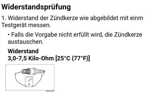

Und generell gesagt - Ja man misst Kerzen und Stecker auf Widerstand um zu prüfen ob sie evtl defekt sind. So wie man viele andere elektrische Bauteile so prüfen kann. Uber die Jahre kann der Widerstand sich erhöhen. Durch Ablagerungen und Beschädigungen. Dann addiert sich der Widerstand so sehr dass kaum ein brauchbarer Zündfunke entsteht.
OkOHM Kerzen werden nur im Rennspirt OFFIZIELL verwendet. Eine handelsübliche Kerze hat einen eingebauten Widerstand. Dieser ist AUF der Zündkerze selber angegeben.. Bei jedem Hersteller anders gekennzeichnet. Bei NGK Kerzen ist es das R in der Bezeichnung. Dieser beträgt 5kOHM.
Das selbe gilt für die Stecker. Diese haben im. meisten Fall ebenfallls ~5kOHM.
Warum hier jemand davon noch nie gehört hat dass man eine Kerze oder einen Stecker auf W misst ist mir echt ein Rätsel.......
Wie gesagt Kerzen und Stecker ohne Widerstand sind alleine für den Renngebrauch und quasi im normlen Straßen Betrieb untersagt. Hat mit Transistor Radios zu tun die damals noch verbaut waren in den Autos. Die wurden wohl gestört dadurch. Heutzutage ist es glaub ich scheiss egal ob du n Widerstand drin hast oder nicht.
Total crazy!
Im Anhang mal ein Foto einer Beschreibung... Man muss nur auf Google "Zündkerze messen" eingeben und es rappelt im Karton. Positiv!
