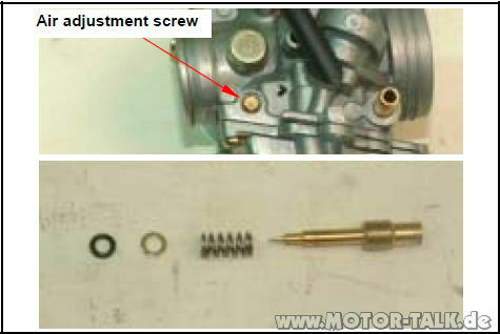

Also vergaser Tank und Schläuche wurden gereinigt dabei ist aufgefallen das a die zündkerze die falsche War und nicht richtig fest War wurde ausgetauscht. Und es ist aufgefallen das die Stellschraube der Vergaser Nadel fehlt.
Was nun?
Mfg
welche Stellschraube meinst du? Die Vergasernadel ist meist gehängt. Oder meinst du den Schieberanschlag?
Forster
Entweder passende Schraube besorgen oder es mit dem bowdenzug Anschlag lösen, bis man eine passende Schraube gefunden hat. Das Loch aber abdichten. Ist nur für das standgas zuständig.
Forster
Genau habe noch mal geschaut also ist die dicke Schlitz schraube in dem mikuni vergaser die fehlt die das Standgas regelt. Ist das nun auch der Grund warum er jetzt nicht mehr startet ?
Ob die passt, keine Ahnung. Es kann sein, wenn der Vergaser zu viel Falschluft darüber zieht. Daher abdichten und dann mit dem Gas das regeln.
