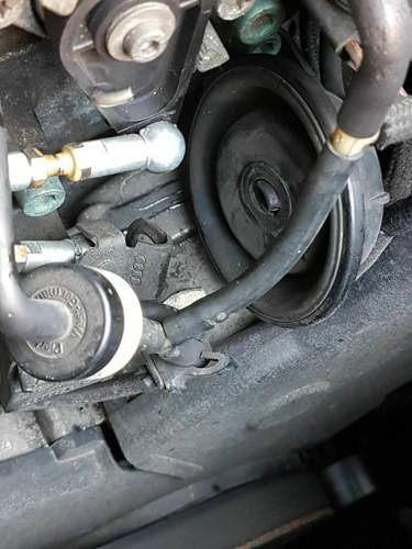

heute hatte ich mal endlich Zeit, um mich meinem Problem mit der Sekundäreinblasung zu kümmern. Um es vorweg zu nehmen, ich habe das Problem gefunden.
Als erstes hab ich mal den kompletten Luftfilterkasten mit der Pumpe ausgebaut. Ich wollte das Ding mal komplett auf dem Tisch liegen haben. Ich habe dann mal auf die Pumpe Saft drauf gegeben. Die Pumpe pustet ordentlich, alles ok.

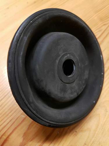

Bei der Gelegenheit habe ich dann auch den Verbindungsschlauch von der Pumpe zu dem Verbindungsrohr der Kombiventile überprüft. Der Schlauch ist zwar schon ein bißchen matschig, aber innen absolut sauber. Mal einen Blick in das Verbindungsrohr, alles absolut blank.
Dann habe ich die Unterdruckschläuche des Systems überprüft, alle in Ordnung. Weil ich schon mal dabei war dachte ich mir, es kann nicht schaden, sich mal alle Unterdruckschläuche anzuschauen. Bin also alle Abzweiger abgegangen und bin dann vorn bei den Unterdruckdosen angekommen. Dort war dann auch der Grund allen Übels zu sehen. Die Koppelstange der linken Dose (von vorn) war abgerissen und hat ein hässliches Loch hinterlassen (siehe Bild). Die Koppelstange mit dem kleinen Metallwinkel baumelte da nur so rum.
Mit dem Loch in der Membram der Unterdruckdose war nun mein ganzes Unterdrucksystem wirkungslos und somit konnten die Kombiventile auch nicht angesteuert werden.
Ich hab dann die rechte Dose ausgebaut und den Unterdruckschlauch verschlossen, damit erstmal das System wieder den Unterdruck hält. Fehlerspeicher gelöscht, nun schauen mer mal.
Kann man die Unterdruckdose einzeln ersetzen? Gibts da was im Zubehör oder nur bei Audi? Danke,
Gruss caddy2e

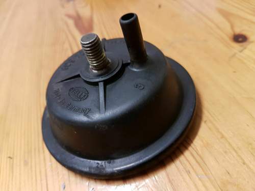

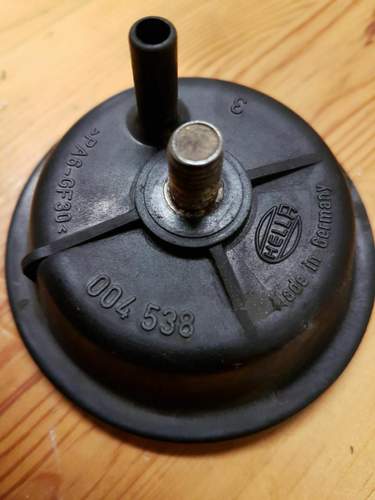

Hallo rantanplansugar,
Anbei ein paar Bilder von der Dose. Hinten ist ein Hella Zeichen zu sehen und eine 6-stellige Nummer. Wäre super wenn die vom Audi80 passen würde. Meinst du die würde die Zugkraft auch aushalten? Hättest du zu der Audi 80 Dose irgendeine Nummer? Danke!
Gruß caddy2e
Moin zusammen,
ich habe mal zu dem Thema Unterdruckdose mit dem Hinweis von rantanplansugar recherchiert.
- Alle Audis mit mechanischen Tempomat haben diese Unterdruckdose (Hella 004538) verwendet.
- Sie unterscheiden sich eigenlich nur durch den angebrachten Halter, der die Koppelstange oder eben einen Bowdenzug aufnehmen soll. Dieser Halter ist aber auswechselbar!!!
- Die Unterdruckdose Hella 004538 wurde aber auch von anderen Herstellern verwendet: Saab, Ford, Volvo, Opel und natürlich VW. Dies ist evtl. für später hilfreich, falls bei Audi die Quellen gänzlich versiegen.
- Hier mal ein paar Teilenummern:
077198327A Das ist der original Reparatursatz, enthält 1 Unterdruckdose und 1 Koppelstang. Kosten zur Zeit 160€ audi tradition, bis zu 500€ im Netz.
811907327B Unterdruckdose Tempomat Audi 80 bis ca. Baujahr 1997, Kosten so um die 40€, Halter mus umgebaut werden.
8A0907327 hat einen Kugelkopf-Halter, könnte 1zu1 passen
893907327 32€ audi tradition, Halter muss umgesetzt werden
8D0907327 scheint die beste Version zu sein, hat auch die Kugelkopf-Halterung, die genauso aus sieht wie bei unseren Dosen. Audi Tradition 37€.
