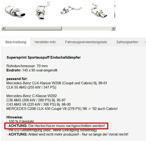

Nur für Dich Stephan...

Lieber Mike, nur für DICH 🙂
Es geht auch Einfach 🙂
Und mir ist daran gelegen, kein Riesenloch in meine Heckschürze zu schneiden 🙂
(Hättest mal meinen Beitrag im Weihnachtsfred lesen sollen inklusive Link 🙂 )
Leichti

Lieber Stephan,
ich, lese alle Deine Beiträge, machst Du das denn auch... ? 😉
Das Bild ist aus Deinem Link... 🙄

Asche auf mein Haupt... ICH hab e nicht aufgepaßt... dachte, du hast die Anlage mit Doppelendrohr gepostet gehabt.... naja, ich hoffe, das Endrohr bekomme ich ohne Probleme unter meine Schürze.... ich werde es im Frühjahr sehen.
Zumindest habe ich eine Anlage jetzt..... selbst zu Weihnachten geschenkt 🙂
Der ESD mit dem einen ovalen Endrohr und der Abmessung 145x95,
passt definitiv und 100% ohne Karosserie nachzuschneiden.Den habe ich drauf wie gesagt.Konnte heute kein Foto machen,mache ich morgen, aber man kann ihn beim YouTube Video sehen das ich vorhin gepostet habe.
Der ESD mit dem doppelten Endrohr passt ohne Karosserie nachzuarbeiten nur bei der AMG Heckschürze,der ist ja auch 20cm breit insgesamt,bei den anderen Mototen muss die Schürze geschnitten werden.
