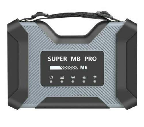

So ich habe mit zum Spaß einen Super MB gekauft.
Mal ein Bericht von allen dreien.
Die ersten beiden brauchen keine Akkus und auch keine Adhoc Verbindung mehr.
Sie haben einen eingebauten Access Point und zeigen immer eine Lanverbindung an ( im SD Toolkit ) , obwohl sie mit Wlan verbunden sind.
Die ersten beiden können auch Doip, ob es einer braucht sei dahingestellt
Der erste hat einen eingebauten Lüfter, für bessere Kühlung.
Was mich aber nervt, deswegen geht er wieder weg, eventuell.
Er macht aber einen sehr guten Eindruck und die Verarbeitung ist auch gut
Der zweite hat eingebaut Kühlköper, an der Stelle wo die Wlankarte war, die es ja nicht mehr gibt.
Der erste ist schon seit mehreren Monaten im Dauereinsatz ohne Probleme.
Der alte SD Connect geht aber nach wie vor.
Fazit ich kaufe zukünftig nur noch die ersten beiden, vorzugsweise den Zweiten, weil er keinen Lüfter hat und bei beiden keine Akkumeldung kommt.
Und auch hier gilt, es gibt nur zwei Sorten, geht oder geht nicht.

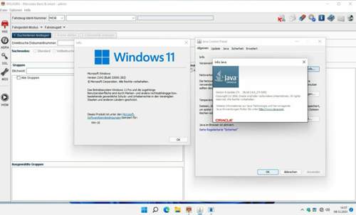

@W220_Templer schrieb am 10. Dezember 2021 um 14:13:45 Uhr:
Hallo.
Sorry, bin echt am verzweifeln.
Wollte mal wieder zumindest WIS und EPC draufbügeln.
Selbst auf meinem Arbeits-Laptop mit Win 10 64bit will das blöde Java nicht.
Siehe Bild.
Oder ich habe einen Denkfehler.
Die obige Einstellung habe ich auch vorgenommen.
Denn ich hatte es immer unter Win7 (selbst) installiert gehabt.
Alles ohne Probleme.

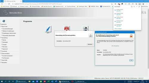

Ein paar meiner gesammelten Erkenntnisse nach zich mal ausprobieren in virtueller Maschine...
Windows UAC ganz runter -> in Win10 Einstellungen nach "Benutzerkonten" suchen.."Benutzerkontensteuerung ändern" wählen, dort einstellen.
Dies ist aber denke ich nur für Xentry nötig nicht für WIS/EPC aber weil Du das bei Deinem Win7 angesprochen hattest hiermit die Info wo es bei Win10 geht.
JAVA KONFIGURIEREN:
Ich würde immer die Java Version nehmen die bei WIS dabei ist (bei mir Ver 8 Update 162). Diese sollte ja dann auf jeden Fall funktionieren! Wenn WIS installiert ist im Browser bei Localhost anmelden. Linke Seite Download klicken...dort dann rechts Java Installation klicken.
Ist zwar dann nicht die neueste Version aber ich benutze den Rechner nur dafür und nicht im Internet.
Windows Start Taste ...."Java" suchen -> Java konfigurieren
Sicherheit
http://localhost:9000 hinzufügen
Prüfung der Zertifikate ändern:
-> Java konfigurieren ausführen -> erweitert: Punkt Zertifikatsprüfungen zu signiertem Code ausführen:
hier Punkt nicht prüfen (nicht empfohlen) auswählen
WIS starten, Fenster poppt auf..unten bei Option Haken setzen aber noch nicht ausführen...erst noch erweiterte Optionen ausklappen und noch den Haken bei diesem Anbieter und Speicherort nicht mehr nachfragen klicken!!
EPC starten dort auch nochmal 2x den Haken setzen. Beides startet nun ohne Sicherheitsnachfragen!
Die anderen Sicherheits-Einstellungen habe ich nicht verändert.
beim Starten von WIS muss man nach Download der kleinen Java Datei immer erst öffnen klicken??:
- iExplorer als Browser verwenden und Windows Smart Screen Funktion deaktivieren (Windows 10 Sicherheitseinstellungen..einfach nach Smart Screen suchen). Klick auf WIS oder EPC reicht dann. Keine unnötigen Nachfragen mehr. Mit EDGE hab ich dies nicht hinbekommen.
Desktop Verknüpfung für WIS / EPC:
- Java konfigurieren öffnen
- im Allgemein Tab auf Ansicht klicken
- Alle Anwendungen in der Liste löschen (um sicher zu gehen das keine alten Cache Dateien verwendet werden)
- im iExplorer bei localhost anmelden
- EPC and WIS einmal starten
- zurück zu Java konfigurieren und wieder auf Ansicht klicken (hier sind jetzt die neuen Dateien aus dem Cache)
- rechter Mausklick auf entsprechende Anwendung und Verknüpfung installieren
Man hat danach Desktop Verknüpfungen und muss sich nicht mehr beim Localhost anmelden. Damit die Verknüpfungen dauerhaft funktionieren und nicht irgendwann eine "session token / web session abgelaufen" Fehlermeldung kommt noch folgendes machen:
Datei um_cfg.xml unter C:\Program Files(X86)\EWA\config editieren
- tokenActiveMinutesAfterStart von 30 auf -1 ändern
- tokenActiveMinutesAfterReinitialization von 480 auf -1 ändern
(ist einer der beiden time-Parameter unter 0 ist timeout-Funktion deaktiviert)
