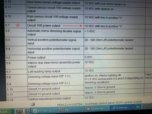

1. Am N70 Stecker 5, Pin 1, Kabelfarbe grau/blau kannst Du 12V abgreifen sofern Du den Schlüssel in Stellung 1 oder 2 hast. [Bild 1+2]

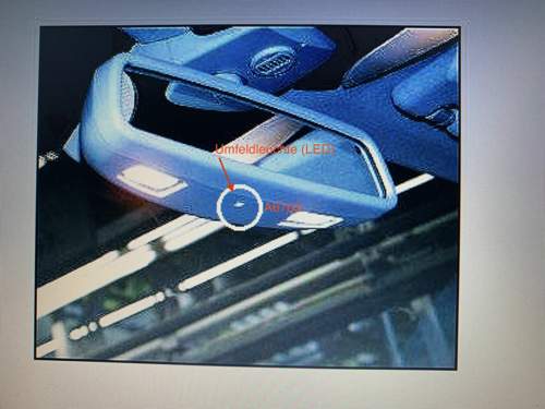

vom Stecker 5, Pin 5 am N70 abzugreifen, Kabelfarbe rot, [Bild 3,4 + 5] Das ist die Stromversorgung für die Umfeldleuchte [LED] A67e3. Die Umfeldleuchte LED ist unabhängig vom Tageslichtsensor.

DAS habe ich gesucht. Die Idee mit der Umfeldleuchte ist auch klasse, nur befürchte ich, dass die Stromaufnahme (USB spez. = 1A) zu hoch sein wird. Das wird keine Sicherung himmeln, kann aber vielleicht im CANBus für Schwierigkeiten sorgen. Einen DC/DC-Wandler habe ich schon im Kabel.
Mein S ist einer der letzten, die das Band verlassen haben, daher also nach Sept.01.
Ich versuche mal, N70 ausfindig zu machen. Klasse und Vielen Dank.

Zum besseren Verständnis der Funktion von A67e3 hänge ich eine Beschreibung dieses Bauteils für Dich an [Bild unten]
