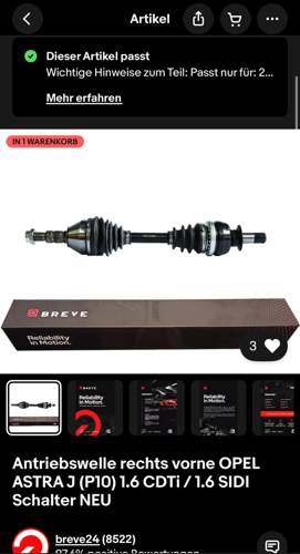

Hallo, hatte einen Unfall, wo meine Antriebswelle und mein Querlenker kaputt gegangen ist. Wenn ich allerdings probiere, die Welle zu finden ( Abgelesene Teilenummer : 13335143) finde ich zwar Wellen, diese allerdings ohne das längere Teil. Sprich: Zwischenwelle fehlt. Ebenfalls weiß ich also nicht, ob rechts nun die längere Welle benötigt wird oder was genau hier falsch läuft, da ja die Welle immer ohne die Zwischenwelle geliefert wird.
Habe diese hier wie gesagt gefunden, wo das Produkt mit der Teilevergleichsnummer übereinstimmt:
https://www.ebay.de/itm/265036243328?...
Wäre dankbar für jede Hilfe.
Passende Welle angeblich

Schaue doch bei den iNet Teilehändlern mit dem Typschlüssel (Daparto und ähnlich), da gibt es dann die richtigen Teile...
Die Zwischenwelle der längeren Antriebswelle bei der Frontfräse
ist im Ersatzfall ein Einzelteil,meist nur gebraucht oder Original.
die Antriebswellen außen im Radlager sind auf der langen Seite
in die Zwischenwelle gesteckt.
alles Glaskugel-
https://rrr.lt/.../ion41301-13335143-opel-astra-j-front-driveshaft
die andere Seite könnte das sein-
https://rrr.lt/.../ion41302-13335135-opel-astra-j-front-driveshaft
Lieferung ,meist 5 Werktage.
