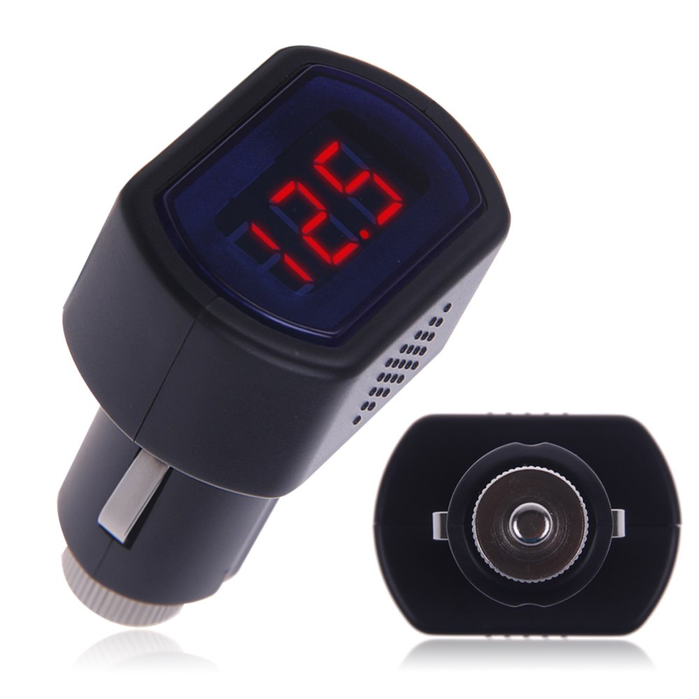

Moment noch, ich muss noch meine Meßergebnisse abwarten.
Ich habe mir ein Einsteck-Voltmeter für den Zigarettenanzünder gekauft.
@LA Ryder schrieb am 14. Dezember 2015 um 21:33:11 Uhr:
Aha...und was soll ein Voltmeter am Zigarettenanzünder anzeigen ?
Wahrscheinlich die aktuelle Batteriespannung..

Ich habe heute eine Fahrt mit dem Voltmeter ( http://www.buyeasyonline.com/ebay_photo/201405/19571/19571-1.jpg ) im Zigarettenanzünder gemacht und war positiv überrascht. Meine Batteriespannung bei Zündungs-An ist 12,5 V und sobald der Motor läuft 14,8 V, d.h. die Lichtmaschine läuft derzeit permanent. Sobald es von 14,x V auf 13,x V abfällt werde ich das Beifahrer-Spotlicht anschalten, aber heute war es nicht notwendig.
