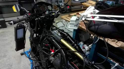

Habe mir vor 3 wochen eine kawa z1000 (zrt00a Bj 2003) gekauft ,gebraucht, sie stand 4 jahre ,ist einwandfrei nach austauschen sämtlicher Flüssigkeiten und einer neuen batterie top angesprungen.
Ich habe bei der kawa den Thermostatschalter gewechselt weil der echt böse aus sah und der lüfter nicht mehr an sprang.
Jetzt funktioniert alles wieder bis auf das der temperaturgeber denke ich, kaputt ist.wie komme ich drauf ja also doe anzeige oben im tacho zeigt 20 grad mehr an als es in Wirklichkeit ist.ja ich habe das mit ein Infrarotmessgerät was speziell dadür ist nachgemessen und sie kocht auch nicht wenn oben im tacho die anzeige bei 118 grad steht denn der Kühler und die schläuche haben dann laut Gerät ein wert von 98 grad und der lüfter springt exat bei 105 grad an.
Kann mir jemand sagen woher ich so ein teil her bekomme habe schon überall nachgeschaut nichts zu finden.
Oder vllt hatte einer das selbe probelm.

Servus. Wo war denn der Thermoschalter her? Warum sollte es den Temperaturfühler nicht auch bei Kawasaki geben?
Der Fühler der dir die Temperatur zum Tacho schickt ist unter dem Tank im Thermostatgehäuse. Es ist das bau weiße Kabel das zu Tacho geht. Ich schua morgen mal ob ich noch einen Thermostaten oder Fühler hier habe. Hatte mal einige da liegen weil ich einen 2. Fühler in den Ölkreislauf gebaut hatte und dann im Display zwischen Öl und Wasser umschalten konnte.
Im Bild siehst Du den Thermostaten mit dem eingeschraubten Fühler
Thermostat mit Fühler

Ist der Temperaturfühler denn wirklich kaputt? Ist das sicher? Ansonsten kann ich Dir nur noch einmal raten bei Ersatzteilfragen am Kawasaki Teiletresen in der realen Welt vorzusprechen. Die helfen Dir garantiert weiter.
Wenn Du aber jetzt von
@perlmuttsilber
einen gebrauchten Fühler bekommst, dann ist das ja auch gut.
Edit: Teilenummer ist übrigens 21176-1120. Alle Angaben mit größter Sorgfalt herausgesucht, völlig kostenlos, aber ohne Gewähr!

Kochen tut es ja noch nicht. Macht zum einen die Flüssigkeit und auch der leicht erhöhte Druck aus. Also der Siedepunkt ist wo anders. Der Siedepunkt liegt hier glaube ich bei 120 Grad.
Schläuche haben auch schon eine Wärme abgegeben und ist nicht die genaue Temperatur am Sensor. Ob es aber nun 20 Grad unterschied sind, will ich nicht sagen. Auch kann das Messgerät eine entsprechende Toleranz haben und am Ende ist alles Ok.
Wenn es nicht überkocht, und bei normalen Fahren auch keine Probleme gibt, würde ich mir da jetzt keine Sorgen machen.
So wichtig ist die Anzeige nun auch nicht, sofern der Kühler ja funktioniert.
Viele Maschinen haben gar nicht erst eine.
Die Tendenz ist aber wichtig. (Meiner Meinung nacht.)
