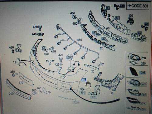

Hallo Freunde,
ich bräuchte einen Tipp, welche Teilenummer für meinen C200 Kompressor W204 Avantgarde Bj. 2008 mit PDC denn hier nun passt. Vielleicht sogar beide oder keine von beiden? Konnte auf den Bildern keinen Unterschied erkennen. Zur Auswahl stehen: A2048851025 und A2048801340
Vor allem scheinen die mit 1340 am Ende selbst gebraucht wesentlich teurer zu sein. Warum erschließt sich mir nicht.
Über eine schnelle Rückmeldung würde ich mich sehr freuen. Vielen lieben Dank!!

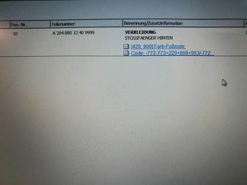

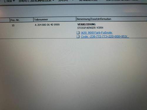

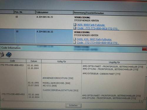

So die A2048850625 ist mit AHK. Das sollte aber nicht das Problem darstellen. Sie hat aber leider keine Löcher für die Parksensoren weil der Code 220 fehlt.
Wenn diese Stoßstange irgendwo mit PTS angeboten wird, wurde PTS also bereits nachgerüstet oder ein anderer günstiger Nachrüstsatz verbaut.
Siehe Fotos:
Gruß Michael
PS. Ich habe die Nacht aber auf Ebay noch deine Stoßstange A204 880 12 40 aber leider nicht in deiner Farbe gefunden. Vielleicht probierst du eine neue Suche.
Mit PTS Code 220
Ohne PTS Code 220

Ok danke. Das heißt, wenns nachgerüstet ist dann sollte alles andere passen?

Wenn es Original nachgerüstet wurde ja. Wie gut und sauber nachgerüstet wurde lag an dem Monteur.
Wenn es nur eine günstige Zubehör PTS ist, können die Löcher vielleicht zu klein oder zu groß sein.

Die A2048851025 ist vom Avantgarde und hat kein PTS. Die Löcher kann man natürlich nachträglich noch bohren. Dann fehlen aber die PTS Halteclipse die es nach EPC wohl nicht einzeln zu bestellen gibt. Vielleicht dann aus der alten Stoßstange entfernen und in die Neue einkleben?

Unten noch sämtliche Teilenummern von den Chromleisten. Da müsste man erst wissen was für eine Stoßstange du tatsächlich verbauen willst bevor die richtigen Teilenummern ermittelt werden können.
Normal müßte es immer die oberste Teilenummer für jede Leiste sein. Die wären dann für dein Modelljahr.
