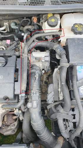

Suche Teilenummer für Kühlerschlauch A16LET
Opel Astra J
Mahlzeit zusammen,
mein Hausmader hat diesen Schlauch zerbissen.
Leider kann ich diesen Schlauch nicht identifizieren, bzw. seine Teilenummer heruasfinden.
Könnt ihr mir weiterhelfen?
Schlauch
4 Antworten
Evtl.:
Schlauch, entgasung 13251476
Leider hast du nicht geschrieben, um welchen Motor es sich handelt, Benziner oder Diesel, auf dem Bild vermute ich einen Benziner. In der Bucht gibt es unter A16LET nur eine Öldruckleitung. Ist auf dem Schlauch keine Nr. aufgedruckt?
Beim 1.4er könnte wohl der 13251447 oder 13251476 passen, aber ohne Gewähr.
Der Motor ist ein A16LET oder 1,6 Turbo 180 PS
@Abo-Minog Hat schon recht.
Hier siehst du ihn, Nummer 20 ist es
https://opel.7zap.com/.../#20
