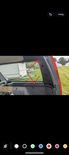

Hi, ich suche folgendes vom V70.
Die Verkleidung von dem Rücksitzbanknetz
Die rechte Seitenverkleidung oben, die auch die D Säule abdeckt
Die obere Plastikleiste der unteren rechten Seitenverkleidung
Und einen heilen Sicherheitsgurt für den Fahrersitz 🙂

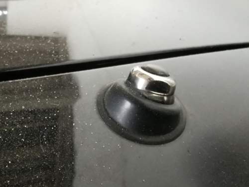

Suche fürs C70 Cabrio die Dichtung für die Motorantenne. Bisher war eine Zubehörantenne verbaut die ich gegen eine neue ersetzt habe - jedoch war keine Dichtung im Lieferumfang. Im 2. Bild mein derzeitiges Provisorium...
... @Erwachsener: danke für die Anleitung mit dem Gurt - steht beim V70 auch demnächst an.
LG Christopher

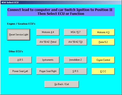

Ich suche für die Diagnose eines 850 MJ96 entweder den Volvo System Tester oder ein Delphi DS 150.
Natürlich sollte das Gerät noch funktionieren, nicht das ich da schon mit dem Reparieren anfangen muss 😁
Lieber John,
das brauchst du nicht beim 96er.
Anbei ein Screenshot von Vol-FCR vom 850: (jenachdem was du auslesen willst, wird bennötigt: )
Graue Schaltflächen = Vol-FCR od. Brickdiag mit einem "VAG-KKL-Kabel" (das Kabel kostet max. 15-20 Eur)
Gelbe Schaltflächen = Ausblinken (Taster, LED mit Vorwiderstand für ein paar Cent)
Du schreibst im anderen Thread von "Nebenkriegsschauplatz" und "schmalem Geld". Das originale VST ist mittlerweile äußerst selten und sehr schwer noch zu bekommen, nur gebraucht und zu Wucherpreisen. Es ist in etwa so selten wie einer der 2500 gebauten merkurgelben 850 T5-R (von dem es eine Excel-Liste mit Fahrgestellnummern und teilweise sogar Besitzer-Historie gibt). Zudem benötigt man dafür einen Uralt-PC mit paralleler Schnittstelle.
Die Android-App wurde zwar innerhalb der letzten Jahre immer weiter verbessert (v.a. Bugs entfernt) und erweitert, basiert aber auf einem privaten Bastel-Projekt, das vor über 10 Jahren von einem Volvo-Amatuer (wie wir) namens Richard Jones auf Windows-Basis entwickelt wurde (https://jonesrh.info/volvo850/index.html) und von diesem als ZIP-file gratis zum Download angeboten wird. Daher kostet die Android-App auch nur 1,89 EUR (bzw. 1,99 USD) im Google-Playstore.
Untitled
Kann die Android-App für 96er nur empfehlen. Funktioniert bei mir problemlos und stressfrei über ein Bluetooth-Dongle, sowohl am 2000er C70 als auch am 96er 850.
