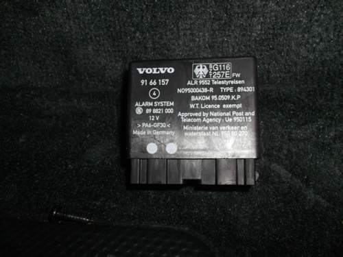

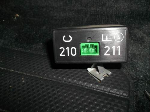

Hab das braune Doppel-Ralais gesucht...und keins gefunden.
Meins ist schwarz und hatte oben drauf einen E-Anschluss.
Diesen hab ich dann mal rausgeklickt....und....
Ich kann jetzt mit beiden Schlüsseln starten und abschließen.
FB...geht auch..aber dann mit Schlüssel aufmachen und Alarm geht los.
Also..muss ich wohl auf FB verzichten, jedenfalls ist das besser als da zu sitzen und nicht starten zu können.
Im alten Volvo ist auch nur ein einfach Relais...habs dann mal drin gelassen.
Die andere FB kann ich nicht aktivieren...trotz 5x von 1 auf 2 gedreht und dann auf die FB gedrückt.
Rote Lampe im Amarturenbrett leuchtet..Batterie ist auch iO..aber kein Kontakt.

So...war gerade im Wagen.
5 x von 1 auf 2..( nach dem 5.mal auf 2 belassen ! richtig?)rotes Birnchen blinkt....FB gedrückt .. nix.
Ja..alle Türen und Klappe sind zu
dann dasselbe mit Türen und Klappe verriegelt.
auch nix.

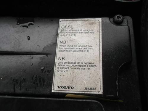

Und... hier dann mal Bilder meines Relais.
Habe oben den Anschluss entfernt....
und ich kann jetzt per Schlüssel aufschließen und !!! auch starten.
was vorher nicht möglich war !
Bei meinem "alten " ist nicht solch ein Doppel-Relais verbaut...trotzdem ging das mit FB +ZV.
Dscf4042
Dscf4049
Dscf4048
Was du da drin hast ist ein Guard II Alarm Relais. Dieses Übernimmt die Funktion der ZV und auch der Alarmanlage. Die Alarmanlage wird durch das drücken der FB anktiviert. Deaktivierung läuft auch nur über der FB. Wenn du dein Auto jetzt mit der FB verschließt und dann mit deinem Schlüssel öffnest, dann ist die Alarmanlage noch immer scharf und geht los sobald du die Tür öffnest. Das unterbricht die auch den Anlasser und du kannst nicht starten.
Ich gehe davon aus, dass die Batterien in deiner FB zu leer sind. Mit neuen sollte s klappen. Außer du hast eine FB aus UK oder USA, dann klappt das nicht. Die normale ZV ist bei unseren Wagen über eine separate Box gelöst. Guard II wie auch die ZV Box arbeiten unabhängig voneinander.
