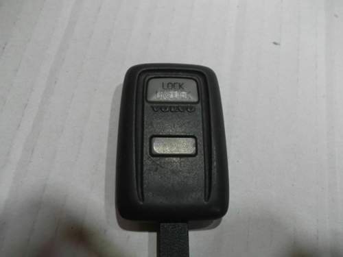

Also ich suche auch eine FB für die ZV...für´n Volvo 850.
Der hat dummerweise ´ne Alarmanlage..und die geht NUR ! mit der FB aus.
Mit Org Schlüssel,,, geht´s auch nicht.
Oder als bessere Alternative: Wie krieg ich diese "sch...öne" Alarmanlage ausgeschaltet...
und ZV bleibt weiterhin iO?

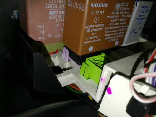

Du brauchst nur das Relais unter dem Armaturenbrett tauschen gegen eins ohne Alarm. Mit dem richtigen funktioniert auch die ZV mit der Fernbedienung weiterhin.
So ein Relais hab ich hier noch zu liegen falls Bedarf besteht.
Moin
Kannst du mir sagen welches Relais das ist. Ich habe nämlich auch ne Alarmanlage die rumspinnt.
Thomas
Für die Fernbedienung von @mannilue passt zum Beispiel das vordere, braune Relais aus meinem Foto. Da ist nur die Fernbedienung mit Blinkeransteuerung drin.
Das vorhandene Alarmrelais wird dadurch ersetzt. Die Alarmanlage ist damit ausser Betrieb gesetzt.

@43iger achtung,das klappt nur beim 850er. Der V70 hat ein anderes System verbaut.
