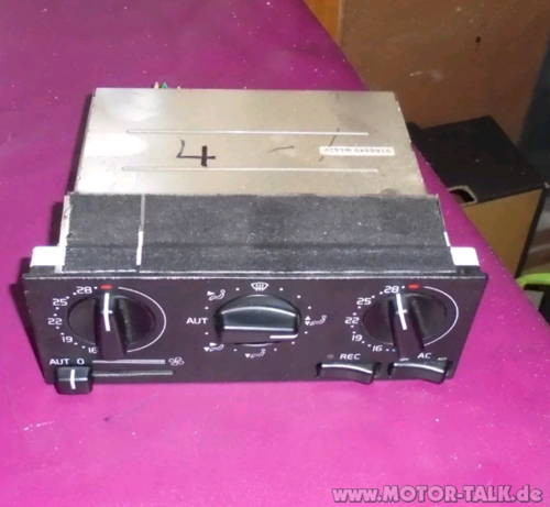

Relativ dringend: ein Steuergerät der 850-Klimaautomatik, am liebsten leihweise zum Testen.
Meins wirft ständig 3-2-3, obwohl der zugehörige Klappenmotor in Ordnung ist. Möchte jetzt rauskriegen, ob's am Steuergerät oder an der Verkabelung liegt.

Wie sieht das Steuergerät denn aus?
Ist es in der Box neben dem Ausgleichsbehälter drinnen?

Nicht ganz.. 😁
Screenshot-2018-11-19-06-06-29
Ups 😁 😁 😁
Kommando zurück.
Habe meines rausgenommen und dabei festgestellt, dass der rechte Stecker lose war. Festgesteckt, Klappenmotor läuft.
