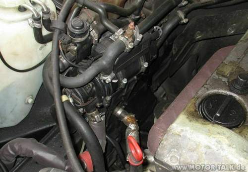

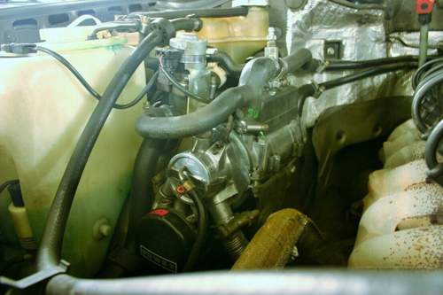

Da die modernen STH die Elektrik in dem "Brenner" integriert haben, habe ich meine STH in den Radkasten VR eingebaut. Dort wo sie auch beim m104 verbaut wird.
Die elektrik mag nicht so die hohen Temperaturen von den Abgaskrümmern und Schutzbleche, dafür hab ich kein Platz weil ich noch ein LPG Mischer VR im Motorraum zu sitzen habe.
ich hab das alles so verbaut bekommen das ich an jedes Teil dran komme ohne etwas anderes dafür ausbauen zu müssen.
Das geht mit der B4WS prima, weil klein und die STH Wasserpumpe separat ist. Die STH Wapu hab ich in den Motorraum verbaut.

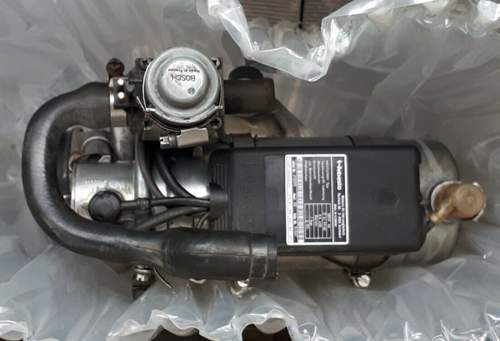

Die Dinger gibt's auch gebraucht recht günstig, die wurden zb im Sharan und T4 als Zuheizer verbaut. Da wird aktuell viel geschlachtet, mit etwas Glück kann man auch den ganzen Einbausatz mit Elektrik bekommen. Der Sharan ab Baujahr 2000 hat den Zuheizer mit 5kw.

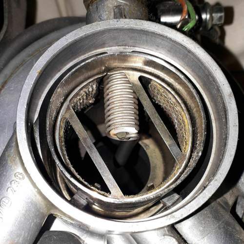

ich dachte mir, was soll an ner standheizung schon kaputt gehen, Dichtungen und Flammwächter, glühkerze. Vielleicht bin ich da auch zu naiv.

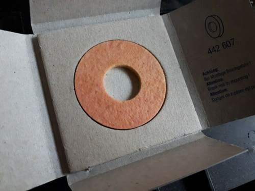

Jo, war bei meiner DBW46 auch zu machen. Dann noch die Thermosicherung, die Umwälzpumpe und das Fließ. Ach, und das Steuergerät war auch schon defekt. Danach hat dann auch die Dosierpumpe zeitnah aufgegeben. Mit einer alten Standheizung wird einem eigentlich nie langweilig. Komischerweise läuft die jetzt schon seit einem Jahr perfekt, vielleicht habe ich zu viel repariert, geht einfach nichts mehr kaputt...

Die Anlage aus dem Link, die alte Eberspächer ist Schrott. Die Anlage muss vollständig sein, dann fehlen nämlich noch genug Teile...

"Set zum Einbau 300D" (spezifisch für OM603) wird es nicht für Geld und gute Worte geben, das ist inzwischen richtig selten geworden.

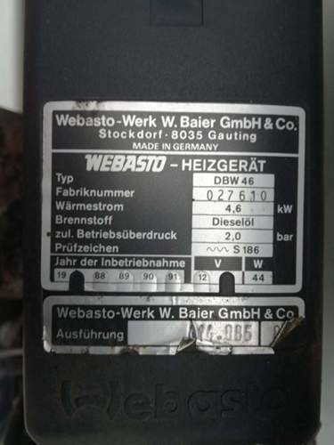

Würde Dir trotzdem zu einer DBW46 raten, wie sie damals ab Werk eingebaut wurde. Nach Instandsetzung laufen die wieder viele weitere Jahre problemlos, nur Mut - da steckt keine Raketentechnik drin :-)

Allerding scheine ich viel von der Hardware schon da zu haben, nur bin ich verunsichert wegen gebraucht / überholt / Neukauf des Heizgerätes. Gibts den noch Ersatzteile für die DBW46?
