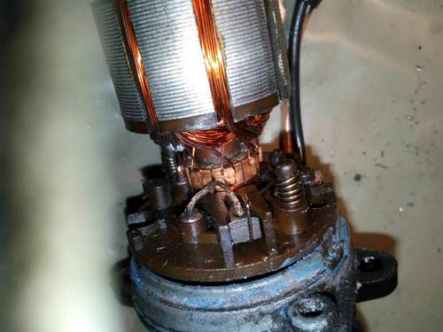

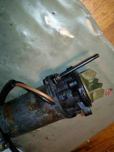

so - alles ist gut gegangen - eine schraube war fest - die musste ich ausdrehen - der motor schaut gut aus - hab den nur innen und aussen gereinigt - die kohlen sind schön und er dreht sehr kräftig..
diese 4 kreuzschlitzschrauben: sind das gekürzte blechtreiber ? Weil die würde ich gerne ersetzen - die sind einfach alt und rostig .. der o-ring - (ist ja kein o - aber..) wird ja wohl ein normaler o-ring sein den man in o-ring sets findet oder ?
so langsam kommen alle teile per paket ... dauert etwas - aber wenn man diese teile regulär bei ersatzteilbox zb kauft kann man sich gleich ein neues gerät kaufen -

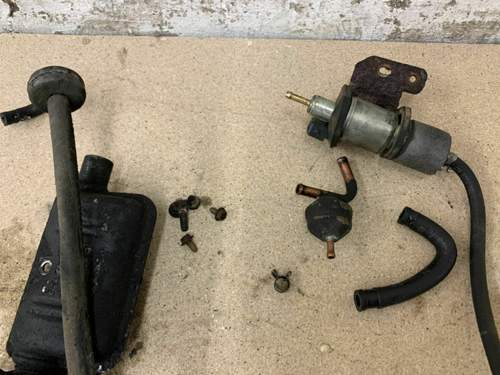

Ich häng mich hier einfach mal ran, weil ich auch eine Standheizung nachrüsten will.
Ich habe einen kompletten Schlachter mit gleichem Motor, sollte also das meiste dabei sein.
Spricht irgendwas dagegen, den Diesel nicht am Tank abzunehmen, sondern im Motorraum? Ich würde einfach den Rücklauf vorne durchtrennen und das gleiche Entnahmeteil reinsetzen, wie ich es beim Schlachter direkt am Tank am Rücklauf gefunden habe. (Im Bild rechts, unter der Dosierpumpe.)
Schlauchdicke ab dem T-Stück müssten 5mm Innenmaß sein, kann ich auch durchsichtigen aus dem Aquarienzubehör nehmen oder so?
Ich würde die Dosierpumpe dann auf den linken Längsträger setzen und die Leitung zur Standheizung durch den Tunnel unterm Scheibenwischer entlangführen.
Weiteres Problem ist noch, dass das Schlachtfahrzeug ein Mopf1 ist und deswegen die Umwälzpumpe an der Standheizung hat. Laut WIS entfällt die ab Mopf2, weil die Pumpe am Duoventil die Aufgabe übernimmt. (Ja, auch bei Standheizung). Diese Pumpe ist mir leider vor einer Woche verreckt und Ersatz gibt es scheinbar nur gebraucht oder für horrende Summen.
Na fein, bau ich halt auf die alte Version um und hab gleich die stärkere Pumpe von der Standheizung und alle Schläuche passen direkt. Die Pumpe scheint aber auch nicht zu drehen, ich höre sie zumindest nicht.
Eine der beiden Pumpen muss ich also überarbeiten. Oder nachsehen, ob ich die alte normale Umwälzpumpe (ohne Duoventil, die gibt es noch neu!) auf den Flansch von der Standheizung umbauen kann. Pumpt nicht so stark, sollte aber trotzdem reichen.
Der Schlachter hat auch komischerweise eine tiefe Kühlerzarge (nur wegen Automatik?), aber der Schlauch an den unteren Kühleranschluss wird vermutlich nicht bei Standheizung verändert.
Ein Teil fehlt bei mir tatsächlich: Das Abgasrohr vom Heizgerät zum Schalldämpfer. Bei Daimler gibts das noch um 50€, gibts andere Bezugsquellen? 22mm Flexrohr 37cm lang?

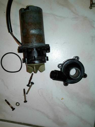

Die Umwälzpumpe wollte ich dann mal zerlegen, musste aber feststellen, dass ich eine andere Version habe. Zumindest sind die meisten Pumpen bei ebay und hier im Thread anders aufgebaut. Meine sieht aus wie die aus dem Angebot hier:
https://www.ebay.de/.../352860152900?...
Die Rückseite ist mit Silikon vergossen, nach Freikratzen und Entfernen der Kappe Kommt ein ganz normaler Motor zum Vorschein. Um da die Kohlen wechseln zu können, muss der aber aus seinem Plastikgehäuse raus.
An der Vorderseite ist nur so ein Magnettopf, in dem dann die Pumpenzelle sitzt. (Abgedichtet und nur magnetische Kraftübertragung)
Der Topf hätte von der Welle gemusst, ging aber natürlich direkt kaputt.
Gut dachte ich, bestell ich halt ne gebrauchte normale STH-Pumpe und überhole die dann.
Heute Abend aber nochmal im Fundus gewühlt und eine Standard-Umwälzpumpe rausgekramt, die ich 2014 neu gekauft hatte (Bosch 0392 020 026) und nach einem halben Jahr und 25tkm wegen Unfalls beiseite gelegt hatte.
Diese Pumpe hat zwar eine andere Pumpenzelle (Flügelrad und Flansch sind anders), aber exakt den gleichen Magnettopf und dieselbe Aufnahme für eine Pumpenzelle. STH-Zelle komplett gereinigt und an den Standard-Motor angebaut: Passt!
Funktioniert auch, Dichtheit unter Last muss ich aber noch testen.
Ob die Bosch Standard-Pumpe noch genau so hergestellt wird, weiß ich nicht, vermute es aber, man kann sie wie vor 5 Jahren noch einfach auf ebay kaufen. Wäre ja interessant, wenn man bei diesem Typ STH-Pumpe einfach so umbauen kann. Meine Aufnahme am Brenner passt jetzt natürlich auch nicht mehr, weil die Pumpe ohne Plastikgehäuse dünner ist. Sehe ich mir die Tage mal an, notfalls zersäge ich das alte Gehäuse und stülpe es über den Motor.
Diese 2 Gummi-Abstandshalter, mit denen man die STH am Längsträger befestigt, sind mir natürlich abgerissen. Mercedes will 11€ dafür. 🙁 Gehen auch die von den Fensterhebern? Sonst jag ich die Schrauben da einfach so rein. 😁
