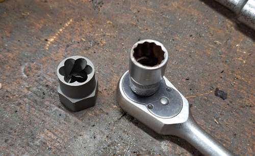

Plan A funktionierte nich.
Plan B ist das Teil auf dem Foto.
Rechts die 9/16 Hazet Nuss, links die neue "Beiß dich fest Nuss" aus dem Hause Gedore. Platz genug für nen 22er um die Spezialnuss zu drehen ist vorhanden, das habe ich getestet.

Links Ausdrehnuss, rechts 9/16
Aufgesetzte Ausdrehnuss

So. nachdem ich das hier alles so schön erklärt habe, wollte ich mal sehen ob das auch stimmt.
Also, nach mehreren Tagen Einsprühen mit dem guten Spezial 99 und Liqui Molly,
Schraube heiß gemacht (5-10 Minuten mit dem Proxxon).
Petec Rostschock (Kälteschock) auf die Schraube gesprüht 3-5 mal kurz Pfft.
Ausdrehnuss angesetzt und mit nem 22er Maulschlüssel angetrieben - zack ging die Schraube spielend leicht raus.
Obacht vor den Ausdrehern für 18,99 oder so.
Problem ist, dass die Schraube jetzt nicht raus geht, weil sie zu lang ist. Die muss also zusammen mit dem Krümmer entnommen werden. Einbau dann in umgekehrter Reihenfolge.

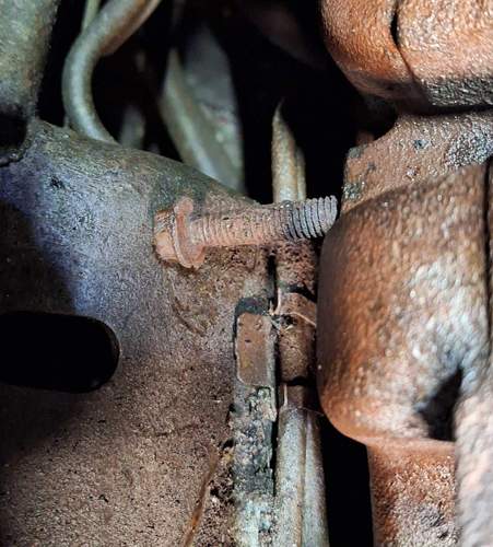

Die Schrauben zum Auspuff waren schnell draußen, nachdem ich die in den vergangenen Wochen mit Spezial 99 eingesprüht hatte. Die letzte Schraube am Krümmer ist ebenfalls abgerissen, allerdings am Schraubenkopf. Das komplette Gewinde steckt noch im Zylinderkopf. Der Rest der Unterlegscheibe war am Schraubenkopf festgerostet und ca. 5mm Gewinde sind auch noch drann.
Jetzt dachte ich der Kümmer ließe sich einfach abziehen, geht aber nicht. Er lässt sich um die abgebrochene Schraube drehen, hängt aber fest.
Hab mal vorsichtig mit nem dicken Schraubenzieher versucht den Kümmer abzuhebeln, das geht nicht. Auch ein paar Hammerschläge auf ein Kantholz als Verlängerung zeigt keine Wirkung.
Hier mal ein Filmchen: http://automobile-autos-cars.de/galerie/kruemmer.mp4.
Hab ich da irgendwas übersehen?
